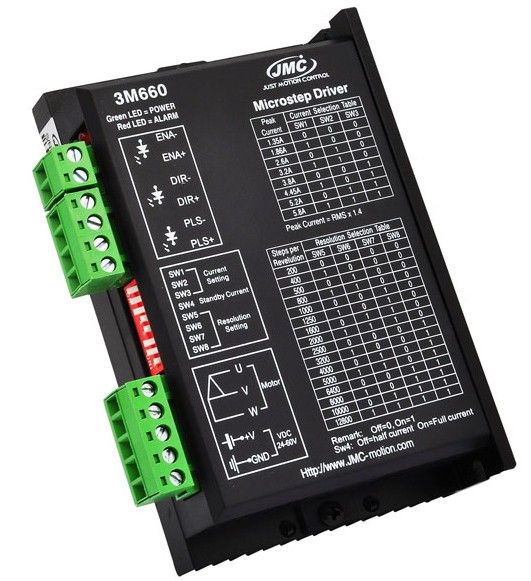

    Thanh lý cuối năm bán 30 con driver đa năng điều khiển DC servo, Step 3 phase, Liner
    Hàng mới về cuối năm bán rẻ cho anh em làm máy. Tính năng con này thì khỏi bàn nhé các bác em nó chạy cực ngon thông số em nó như sau:
    Input: 20 - 90Vdc
    Output: max 90v, 9Apk
    hình em nó

    Driver này + con motor cho công suất tối đa bao nhiêu w bác
    526
    37
    Được cám ơn 114 lần
           ở 72 bài viết
    Trích dẫn Gửi bởi tuan6868 Xem bài viết
    P = U x I đó anh nếu theo tính thì công suất max 90 x 9 = 810w

    cái công suất max đó chỉ xảy ra khi chạy nguồn ổn áp 90v và motor hoàn toàn phù hợp về ui và nó chỉ kéo dài trong 1s còn thực tế nếu chạy với mớ sanyo của bác gì ở trên thì nó chưa đủ để kéo con 200w
    526
    37
    Được cám ơn 114 lần
           ở 72 bài viết
    kiếm con 200w tới thử đi anh chạy không nổi tặng luôn anh con driver

    He he, nói kiểu bác thì cái driver của em dùng FET IRFP250 (một số để xài thì dùng FET IRFP264), điện áp thiết kế driver max 150VDC, thế công suất nói kiểu bác thì nó lái được đến 33A tương đương 3.300W (em lấy hệ số an toàn 1.5)???
    Thực tế em chỉ cho nó lái động cơ max 300W - 75V (áp nguồn cấp 110VDC, duty max 70-75%), cái này là quá sức của nó rồi vì ở 75V RMS, theo SOA thì nó chỉ còn có hơn 4A thôi, mà motor 300W dòng cont 5.4A, peak thì hơn 30A bình thường (6 lần). Còn lại là toàn chạy động cơ 200W. Thực tế chạy 200W ổn định, còn 300W lâu lâu cũng bị cháy.
    Còn công suất max thực sự lại nằm ở khoảng 55V - 20A = ~1.100W peak, nếu có tản nhiệt tốt RMS đạt ~700W.
    Driver của em thì một số bác ở đây đã kiểm định rồi chứ em không phán bừa ạ. E làm thương mại đến nay tính ra đến nay là gần 12 năm rồi.
    Cụ bảo cụ không phải dân điện tử mà cứ phán kinh thế. Làm kỹ thuật là phải chính xác. Không phiền thì cụ chộp cho em mấy con công suất em phán cái.
    À mà nếu cụ không chộp thì em cũng tự xử mà, mấy cái accelnet này em xài cũng từ 3-4 năm trước rồi, giờ cũng còn vài cái trong nhà. Trước lái mấy con AC servo 100W không à, mà chạy thấy đuối đuối chả ngon, chắc do áp nguồn thấp. Cỡ Xenus hay Centum em mới hay dùng.
    Lần sửa cuối bởi Ga con, ngày 24-01-2016 lúc 10:30:13 PM.
    cái 9A kia là peak rùi má ơi. đề ba nó gấp vài lần thì lấy đâu ra bù
    bác lái không đúng chức năng của nó thì sao ngon được cái này chạy step 3 phase mà đi lái ac servo mà bảo ngon bác đừng nói là ac servo với step 3 pha giống nhau nhé!
    em nói mà công suất max mà bác

    Mình xin đính chính là khá giống nhau đấy bác
    Mà con AccelNet gốc là thiết kế để chạy Servo: http://www.copleycontrols.com/Motion.../accelnet.html
    Với lại bác Gà Con thì khá nổi tiếng trong giới sản xuất driver ngày xưa, dạo này bác ấy làm dự án lớn hơn hay sao mà hết sản xuất driver rồi.
    Mà đùa thôi, bác nói là "thì các bác kiếm con 200w tới cho chạy tải cỡ nào cũng được muốn chạy bao lâu thì chạy k nổi em tặng luôn", mình mang máy 1 tấn qua thử được hem?
    Còn về cách tính công suất motor, bác ko thể dùng công thức P = U*I đâu. Nếu vậy thì mấy con driver của mình làm 47A, 45V => công suất max là 2000W

    Cũng không phải, 90v là áp nguồn thôi, duty ra chừng 5-60% max thôi. Rồi còn hiệu suất nữa.
    @cụ Gà: mang qua làm gì, Cụ cũng có 2 cái rồi mà. Em chán + không có thời gian nên thôi làm vụ này 3-4 năm nay rồi. Mấy cái driver cũ xì của e cũng đủ cho kha khá hàng hãng ngửi khói đấy.
    @bác chủ thớt: e quên là cụ không muốn ai comment. Cụ xxem hãng nó thiết kế để lái cái gì. Giờ em mới biết brushless là cái step 3 pha. Nói với cụ em thấy phí lời, phí công thôi.

    servo không đề ba như thế đâu bác ợ, nó chạy theo tín hiệu điều khiển, tăng tốc từ từ, vọt lên vài lần khi nào cấp xung quá nhanh, động cơ bị giật luôn làm sao mượt được.
    Hehe, đùa với bác chủ thớt thôi. Cái driver của bác chủ thớt cho anh em DIY thì ngon rồi. So với các driver hạng nặng của bác thì khó đọ lại.
    Mình cũng dùng driver riêng, công nghệ bây giờ cho phép mình tự chế tạo driver khá là ổn so với các loại driver ngày xưa.
    @chủ thớt: driver của bác rất tốt cho anh em trên forum. Có điều mình chỉ muốn góp ý là bác cẩn thận khi quảng cáo, ko mọi người bức xúc, ảnh hưởng đến việc bán hàng của bác
