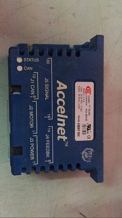

    @ cụ chủ thớt: em nói thẳng là cụ quảng cáo sai sự thật nhé. Cái tem nó ghi output 50Vmax, datasheet show model của cụ out 2.1 - 3A, mà cụ cứ lấy input để tính output.
    Em cũng có khá nhiều kinh nghiệm đau đầu với driver của hãng này. Lát rảnh em qua bên trang kia em share.
    Con này nó có lộn trong mấy thùng model/router không thì em không biết, còn ve chai thì ở SG này bé tý. Nó mà chạy ngon thì em đã hớt như vụ alphastep 5-6 năm trước rồi, khó vào tay người khác rồi, cụ cứ yên tâm .
    cho anh cái hình chi tiết nè rồi anh phán nhé anh đừng tự tin vào bản thân quá
    anh thử chụp hình cái driver của anh là loại gì phải model giống con này k rồi hãy nói chứ k phải con aclenet nào cũng giống nhau nhé với lại em thấy nó dễ xài thấy bà có gì mà đau đầu
    Lần sửa cuối bởi chetaocnc, ngày 25-01-2016 lúc 08:57:03 AM.

    các bác thấy chưa em post cái hình bác Ga Con lặng mất tiu nên nhiều khi chưa xem kĩ mà phán bậy vậy chỉ làm mất uy tín thêm thôi chả được gì nói ít mà chuẩn thì tốt hơn nhiều
