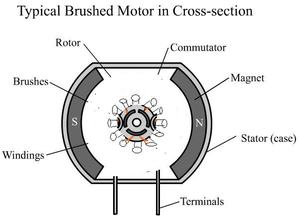

    Mình có cái Rotor như hình, gồm 12 cực và cổ góp có 12 lá đồng, song song với 12 cực, muốn quấn dây để chạy 12v.Các bro cho hỏi:
    - CÓ được không?
    - Quấn dây bao nhiêu mm ?
    -Mỗi cực, quấn bao nhiêu vòng?
    Cám ơn các bro.
