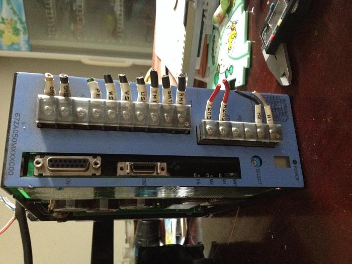

    Mình có bộ SanyoDenki 67ZA050MXXXC00 nhưng không tìm được tài liệu để kết nối. Mong Bác nào đụng qua con này rồi giúp đỡ Mình kết nối mach3 với, chứ cứ ngồi nhìn Nó rồi Nó nhìn Mình vậy thôi tiếc đứt ruột.
    Cám ơn Các Bác nhiều
    2,370
    Mấy đời BL super bắt đầu bằng số thì toàn bộ chạy speed/torque. Không kết nối với Mach3 hay các controller chạy mode vị trí được.
    Có tận dụng làm spindle thì tạm tạm.
    Mã đuôi C01 là customized P/N, có phải mấy cái connector là D-SUB 15 chân? nếu đúng thế thì ca này khó :d
    67Z chạy vị trí được đó Gacon

    2,370
    Không phải đời 67/68 chạy mạng sao anh.
    Đúng là thấy nó e cũng bỏ qua không xem data. Nhà có mấy bộ spindle mấy đời này, kể cả PU-PV-PZ-PY mà có mấy các jack kia thì e cũng chả xem luôn.

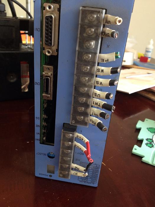

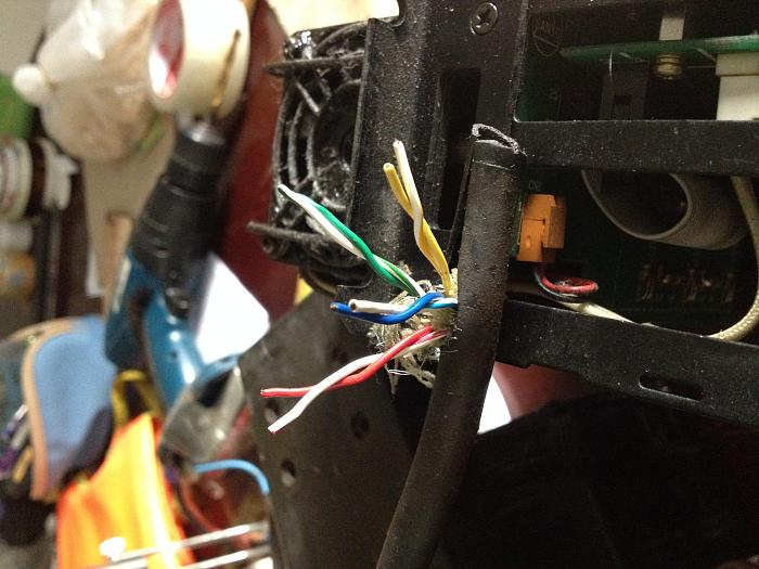

    Hình ảnh đây các Cụ Ạ. cọng dây encoder từ motor ra có 4 cặp : Vàng-trắng sọc vàng, Xanh lá- trắng sọc xanh lá. Xanh dương- trắng soc xanh đương, đỏ- trắng soc đỏ. không biết encode kiểu gì các Cụ nhỉ.
    Nó chỉ có 2 cổng CN1 và CN2, hoàn toàn không có cổng để parameter
    Mong các Cụ giúp
    Cảm ơn Các Cụ nhiều.
    67Z gần giống với PZ chỉ khác tính tương thích với motor khác nhau, còn 68 là mã motor. Driver có mấy cái jack đó mà nằm trên máy thì liên hệ bên bán máy chắc xin được manual, còn không thì ráng mò thôi, mình không có cái nào nên chịu, chỉ có loại Pxx và Sxx thôi

    Nam mập có bỏ nhà e một bộ 67 hay 68 gì 150A, spindle 10krpm kìa, mà lười quá không mò , nhge hắn bảo cũng không chạy được.
    Mấy dòng BLsuper nói chung trừ khi nhìn thấy cái jack tín hiệu 50 chân thì còn cố.

    Con này đúng là chạy Spindle Cụ ạ. Mình muốn dùnh mach3 điều khiển Nó chạy con Spindle theo bộ này luôn. Mong các Cụ ra tay giúp đỡ. Dòng này lên mạng search chẳng có tí thông tin nào cả. Cám ơn các Cụ nhiệu.

    Hôm trước em có thấy 3 cái bây giờ xem lại hình đúng là ko có cổng để cắm cái teach. Khó quá bỏ qua đi cụ
