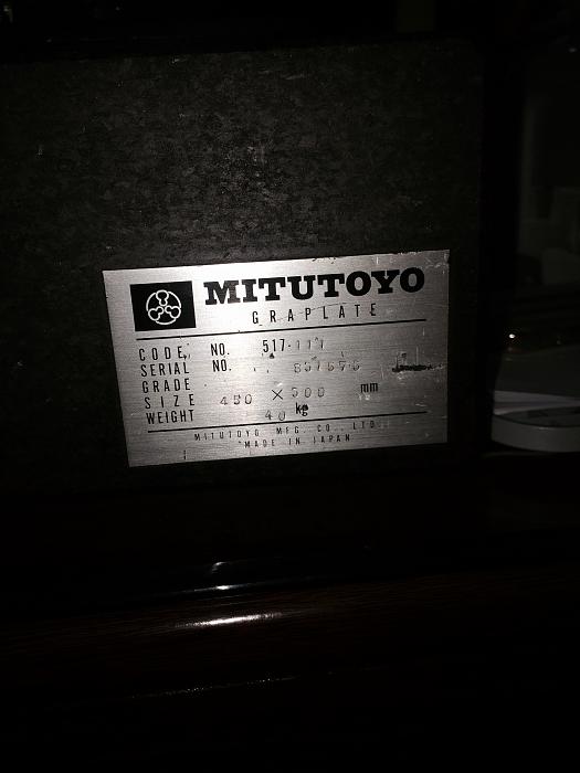

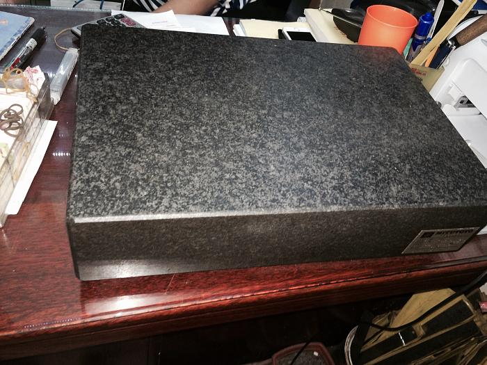

    Cụ làm máy cần cấp độ vuông như thế nào nếu chỉ cần tương đối thì thì cụ ra chỗ nào mua 1 cái miếng nhôm tháo trên các máy cũ xuống về mà căn vuông theo nó.
    nếu cần chính xác hơn thì bác mượn tạm ở đâu cái bàn đá như thế này cho chuẩn ah. Click vào ảnh để xem ảnh lớn hơn.

    Nó là đá graplate ( đá hoa cương) đó cụ ạ.

    Bàn này làm mable thì ok anh, còn cân chỉnh thì e nghĩ không ngon lắm.
    Trên mặt granite tự nhiên có rất nhiều vết nứt, rỗ... nên rà đồng hồ so vào đây không hẳn là ngon. Đá granite nhân tạo hoặc mable ngon hơn.
    Kẹt thì ra hàng vật liệu xây dựng lấy cục gạch granite loại 600x600, nhà em còn mấy viên từ hồi xây nhà còn dư, đã rà thử đồng hồ 0,005mm, thật ngạc nhiên là không phát hiện ra lệch vạch nào, kể cả bề mặt, cạnh, độ vuông góc... hic hic.

    cục đó là thước đá đó ạ,sở dĩ nó lm bằng đá bởi đá nó ko bị biến dạng như Kim Loại,vs lại khi bị va đạp mạnh đá nó sẽ vỡ chứ ko bị biến dạng,nên ms lm dụng cụ căn chỉnh ạ.

    đá granite nền nhà thì chỉ phẳn bề mặt thôi chứ các cạnh của nó đâu có được mài !!

    Nó mài hết anh ạ, nhưng mài thô thôi, mà em rà không nhảy gì hết thế mới kinh.
    Có điều nó mỏng quá nên bất tiện, khó dùng.
    @ bác Longdq: bác ra tiệm mua thôi, chừng 300k/m2, 1 viên chừng hơn trăm k thôi. Hàng của TQ em chưa biết sao, em xài Bạch Mã và Viglacera loại 320k/m2.

    viên đá đó họ cắt thì vuông đéc nhưng mài hơi cone về phía dưới để khi lắp mặt trên của đá nó kín ạ.
