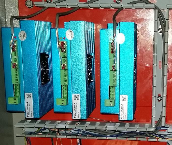

  14. #130
    Bọc nhiễu, nếu hệ thống không có ground tốt sẽ có hại hơn có lợi.
  15. #131
    5,840
    Cái này có dây bấm sẵn dạng bọc nhiễu không cụ? Thực sự em không khoái cái dây rời kia cho lắm.
    em sẽ thêm vào V2 đường earth ground và dây tín hiệu bọc giáp nối earth ground
  16. #132
    2,278
    Đây là điều mà em mong muốn.
    Cụ CKD không thọc gậy bánh xe nhá!
  17. #133
    Chuyên dùng dây tín hiệu có giáp nè, dùng cả dây cặp xoắn, lúc nào có tác dụng, lúc nào không... rất rỏ
  18. #134
    Lục được cái ảnh, dây tín hiệu có áo nhôm, có dây ground riêng, không phải loại bọc giáp lưới.
    Dù là nối chung Vcc hay Gnd thì vẫn dùng thành cặp + & - cho các IO của driver.
Name:	2016-09-11 15.51.41.jpg
