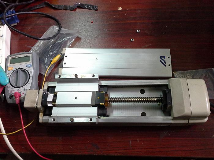

    Chào các cao thủ,
    Em thấy bác Nhật Sơn đã giảng nhiều về Stepper nhưng chưa thấy ai giảng về servo hết nên xin các cao thủ chỉ giáo với.
    Em mới mua 1 em tính dùng để làm trục Z như trong hình
    Em này có 1 bộ thắng: chích điện 24v vào thì nhả thắng ra, quay trục được.
    Encoder: từ encoder ra 4 sợi dây vào 1 board mini rồi ra một đống dây (chắc cũng phải hơn 6 sợi, em chưa đếm kỹ)
    Dây motor của em gồm 3 dây: dây đỏ, đen & trắng thông nhau. Sau lưng ghi 60v. Em chích que đo của em thôi mà đã thấy motor có phản ứng, cắm 24v vào từng cặp một thì motor nhúc nhích 1 phách rồi đứng, chuyển cặp khác thì nhúc nhích tiếp, phải cái nó ra cái mùi giống giống mùi điện nẹt.
    1. Như vậy chú này là motor loại gì vậy các cao thủ? AC servo hay DC servo hay brushless DC?
    2. Tại sao em chích que đo ko thôi đã thấy nhúc nhích? Mà cho 24v vào thì có mùi mặc dù dây ko nóng (dây kep cá sấu mini).
    3. Nếu là Brushless DC, quay bằng 3 dây UVW thì em có dùng nó để điều khiển theo kiểu stepper motor được ko? Hay nên điều khiển theo dạng servo hay hybrid?
    4. Trong trường hợp mình cần điều khiển theo dạng servo, Mach3 đầu ra là pulse chứ ko phải tọa độ điểm đến, mình điều khiển bằng cách nào?
    5. Khi chạy cnc theo kiểu servo, bị overshoot thì miếng phay của mình cũng bị ảnh hưởng theo, trong trường hợp như thế thì các cao thủ chuyên dùng servo thấy các hãng giải quyết bằng cách nào?
    Cảm ơn các bác nhe!

    bộ đấy ngon ah, thắng của nó cũng dễ tháo, nó có cái khớp hình vuông gắn vào, tháo ốc ra rút thắng là xài vô tư ah

    trước em có con này, là ac servo motor/ brushless servo , néu là ac thì phải dùng sin PWM, còn nếu là bushless DC thì dùng six 6 okies
    em nghiêng về khả năng con này là Brushless DC hơn
    ac servo/ brushless servo cần 2 khâu điều khiển , 1 khâu điều khiển quay ( speed control) 1 khau dkhien position control
    khâu speed
    khau điều khiển vị trí
    về việc overshoot, ngoài vòng closed loop dùng PID các hãng bổ sung thêm các vòng fillter như FIR, IIR
    nếu ko yêu cầu cao, thì em thấy overshoot trong phạm vi cho phép là được, ví dụ encoder 10.000p/r, overshot có 50 hay 100p/r cũng ko vấn đề
    lý do, với ball crew 5mm, 100/10.0000 =2/1000mm , để đạt độ chính xác này là ko đơn giản với giàn cơ khí rồi ah
    brushless dkhien vị trí khó khơn với brush, vì brushless sẽ cần 1 khâu điều khiển QUAY, đơn giản nhất là six step, sau đó là sin pwm, bi giờ là FOC, direct torque...vv và vv
    em vẫn thấy các hãng hiện nay dùng SIN PWM cho ac servo của minh

    Hehe, em cũng nghi là con này ko có khớp nối đâu bác, tại phần host motor ngắn lắm, nếu có khớp nối nữa thì ko thể ngắn thế này.
    Cái này ngoài bãi còn đầy, hành trình khoảng >100, nếu bác thích em iu khoa học thì em mua giùm bác, nhưng nếu như bác Nhật Sơn nói đúng thì chết cha chủ bãi rồi )
    Nói chung là hàng ngon, cứng chắc, servo kèm thắng là em kết rồi, phải tội ko có thiết bị điều khiển => thích hợp cho chương trình bé học servo
    Nhờ các cao thủ chỉ giáo tiếp giùm nhe. Bữa nào em iu khoa học xong sẽ khè các bác.

    brushless servo, cách đây 5 năm thì là vấn đề lớn, giờ thì nhỏ rồi
    phần công suất rẻ hơn, vì có thể sử dụng ké phần cs của mấy thiết bị inverter như máy lạnh, máy giặt chẳng hạn, trước kia 100usd , giờ chỉ còn 30usb
    về dkhien , trước khi là MCU mạnh, floating point + FPGA
    giờ thì có ARM M3 cortex , thậm chí là dou core, rồi FPGA có thể nhúng core ARM , giá thành cũng hạ hơn, trước kia có tms320f28xx giá trên 10usd 1 con, ( ac servo china em thấy 2 dùng). giờ thì stm32, lpc178xx cở 5USD là ổn
    phần còn lại là motor và encoder

    Hehe, em nó dài 350, rộng (bản trượt) 100, hành trình 105, trọng lượng 3kg, ngoài bãi bán giá 400k/kg
