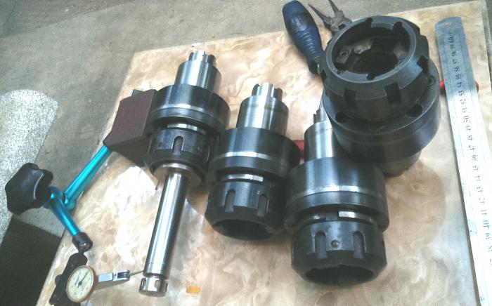

    Tình hình là cuối năm roài nên em cũng có chút đồ chơi bé bé xinh xinh dành cho các sếp đây ợ
    Mời mấy sếp xem nhíp trước nhá
    nhíp minh họa thay - lắp cán dao
    Vài thông số cho máu dồn lên não nào:
    - Em nhỏ mang tên Quick Tool Change - căng thẳng 1 nỗi là em nó dùng cán chuẩn BT30 ợ (cơ cấu thay lắp dao thì các bác xem cái nhíp dưới vì em làm biếng dồi kaka)
    - Em nó tháo lắp dao cực nhanh, làm cái cử chặn lại lock 1 phát là cứng ngắt ngay (clip trên em chỉ vặn tay thôi nhá ), mua về đỡ tốn lúa đầu tư dàn kích thủy lực mà thay dao sướng luôn hehe
    - Thông tin đã khám phá với trùm sờ-pím thì em nó 2 bạc đạn 7xxx đầu và 2 bạc đạn 6xxx đuôi. Tất cả còn ngon lành cành đào
    - Tốc độ em nhỏ đã cân bằng động 10.000 rpm - 15.000 rpm (chơi 10.000 rpm cho mát mẻ thì 3 năm sau em nó mới tèo)
    - Trong nhíp test thì em test tận đầu cán BT30 (dài chừng 100mm thoai) thì em nó nhảy cỡ +/- nửa vạch
    - Em này tàn tàn thì chơi con 2.2kw hay 3.7kw kéo, gắn dao 12 chạy từ sáng tới chiều luôn nhá

    em có thắc mắc là nhìn nó ngắn quá không biết 4 vòng bi nằm ở đâu, hay đây chỉ là cán dao
    2,491
    Dạ em nó là đâu că´t Q.C dùng BT30
    2 bạc 7xxx khúc thân màu đen, 2 bạc 6xxx khúc trên thân màu sáng, cục nhỏ nhỏ phía trên cùng là khơp nô´i ah

    Úi trời , nói thiệt , em giúp bác chủ chọn ra cái bèo nhèo nhất để test cho các bác thấy , vậy mà bác Quang lại chọn cái đó , thôi chọn cho bác ấy 1 trong 3 cái ngon hơn còn lại đi , bác ấy mở hàng đó.
    Bạc đầu 2 x 7006C P5 , 2 bạc sau là 6003 ZZ ( giúp định tâm ) , gốc em nó hoạt động đến 10Krpm , gá cán chuẩn BT30 , việc ăn kim loại thoải mái , hãng nó chế tạo lên máy công nghiệp thì anh em khỏi lo , do em nó gốc nằm trên máy chuyên khoan và taro nên việc phay sắt em nghĩ dao cỡ 12mm thì bảo đảm , còn lớn hơn em chưa thử nên không dám đâu.
    cái ngon của nó là thay dao nhanh , gá cán dao chuẩn BT30 nên thuận lợi cho việc cao độ dao không thay đổi , gá dao đa dạng , nếu so về tính thuận tiện thì em nó rât phù hợp cho đa số máy DIY của anh em trên đây vì nó nhỏ gọn , phay sắt được , thay dao nhanh , nếu không so về tính năng ATC nó còn ngon hơn ATC BT30 khác vì đỡ độ chế thêm ben khí hay cần gạt nếu chúng ta chỉ xài thay dao tay.
    Chỉ cần DIY 1 chốt gài thì chỉ cần 1 cờ lê móc thay dao trong 30 giây
    hoạt động rất êm, mượt
    khuyết điểm vì nó nhỏ gon nên chỉ dùng bạc 7006C thay vì dòng mini ATC BT30 là 7007C , nên giới hạn về kích thước dao cắt , nhưng với dao 12mm là quá đủ cho đa số anh em .... dao 12mm em chém bừa thôi nha , chứ 1 số spindle khác với 7006 C nó đã gá dao 16mm rồi .... còn mấy em chi na 3.7Kw xài ER 25 gá dao 12mm ăn sắt rồi.

    Cái này phải tháo trong cái máy tap-drill (không phải Fanuc), chạy spindle motor Sanyo không bác chủ.
    Em nhớ mang máng như hồi xưa anh Nam qua xưởng bên Tân Bình đã thấy cái cụm spindle này (nguyên cục 140kg, 8 hay 10 dao gì đó). Loại này trên mâm dao nó tự khóa luôn để mình thay dao (xoay đúng vị trí sử dụng thì tự nó ăn vào motor spindle, còn xoay khác vị trí này thì nó khóa để mình mở tháo/lắp đuôi dao luôn).
    Đúng loại này thì nó chén thôi rồi, không cần phải lo gì hết.

    Hehe chính xác lun bác Ga con. Em nó nằm trên máy tap-drill nhưng chỉ 4 đầu cắt thui. Spindle kéo là con AC Mitsu 2.2kw 10.000 rpm. Cả cụm nó rất ngon nhưng mà phức tạp quá, có chút gì đó kẹt kẹt không xoay mâm trơn tru được nên em tháo ra hết DIY lại để dành 1 đầu xài thôi

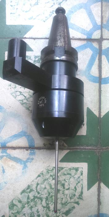

    Tiện thể khoe cái con vịt con cực độc cuối năm .
    - Hàng Renishaw BT40

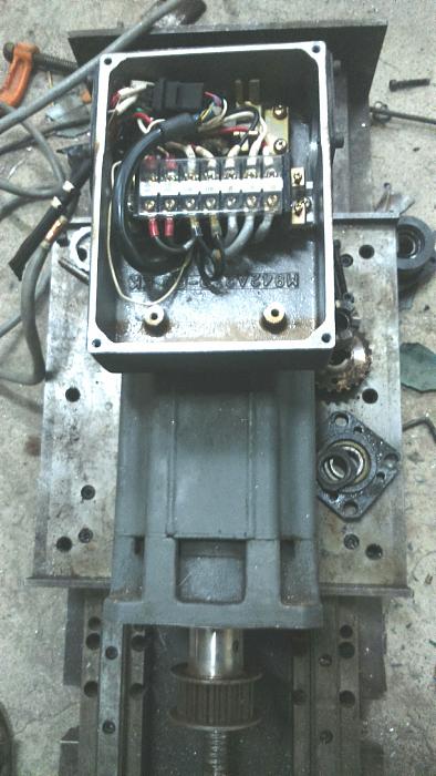

    Hi em làm biếng vệ sinh cái con spindle kéo nên chả dám khoe. Cơ mà cuối năm thì thôi kéo lên cho các bác xem chơi vại
    AC Spindle Mitsu
