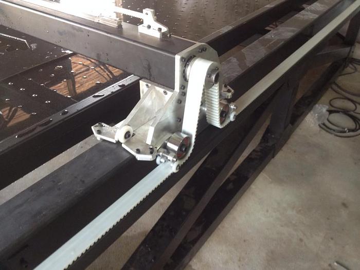

    gửi bác chủ 1 số hình ảnh tham khảo (hình của 1 bác e kết bạn trên fb có tên là CNC advance)
ID:	15883Click vào ảnh để xem ảnh lớn hơn.
ID:	15884Click vào ảnh để xem ảnh lớn hơn.
ID:	15885Click vào ảnh để xem ảnh lớn hơn.

    CNC advance có nhiều năm kinh nghiệm dùng dây đay. Không chỉ plasma mà còn router.
    Tuy nhiên CNC Advance chỉ dùng đồ mới, và gu hypertherm & panasonic thì phải.

    e thấy CNC Advance sản xuất kiểu máy plasma như hình trên rất nhiều mà hình như không có dùng bộ THC

    Anh em cho minh hỏi,cùng cơ cấu như hình Bác kametoco gửi áp dụng vào máy 6m dung sai có nhiều ko vậy (máy sài dây đai).
