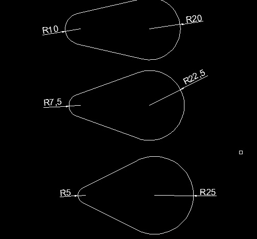

    Chào cả nhà , em đang cần gia công một cặp puly nhiều cấp theo những tỉ lệ mong muốn mà chỉ sử dụng 1 sợi dây đai để chuyển đổi tốc độ giống như hộp số máy tiện . ... sai số tính toán có thể bù bằng cách tăng đưa cho căng dây đai (khoàng cách nhỏ ) .
    cụ thể là em muốn làm 3 cấp 1/5 , 1/3 , 1/2 . đã có được cặp đầu tiên là D1= 65mm , D2= 13mm .

    Ừ nhỉ, em nhầm hì hì. Vậy bác thử thế này xem nhá. Vì đoạn dây thẳng giữa các bu ly là bằng nhau, nên tổng các đoạn cong các tâng cũng bằng nhau ( đại khái thế )
    Gọi bán kính bánh bên phải, trên cùng là a, giữa là b và cuối à c thì bác có ( a + 5a )x3.14 = ( b + 3b )x3.14 = (c + 2c )x3.14 hay 6a = 4b = 3c.
    Vậy nếu bán kính cái trên cùng có tỷ số truyền 1/5 là 10 thì cái giữa có tỷ số truyền 1/3 là 60/4 = 15 và cái dưới cùng là 60/3=20. Các bánh đối diện sẽ có bán kính là 50, 45 và 40 gì gì đó.
    Bác kiểm tra lại nhé, em ngồi bấm bậy chưa chắc đặt số đã đúng, dưng mà nếu em chế cháo thì đại khái nó vậy
    cám ơn bác , em sẽ vẽ rồi đo thử .

    Hì hì em quên mất đoạn chéo nó có khác nhau tẹo, em vẽ thử thì thê này :
    Chu vi của dây đai lúc này khác nhau tẹo, từ trên xuống dưới lần lượt là 185, 188 và 191. Nếu bác tăng chỉnh bên bánh to thì độ căn chỉnh cũng ít thôi ợ

    hehe ra rồi cám ơn bác Tuấn và bác CKD nhiều lắm lắm !
    cơ mà bác CKD tính như thế nào vậy ?
    cách của bác Tuấn tính sai số lớn hơn chút .
    kết quả đo của bác Tuấn
    còn của bác CKD

    Cách tính thì lập phương trình quan hệ hình học (cộng trừ nhân chia căn bình phương đủ cả), sau đó là quan hệ tỉ số truyền. Rồi giải thôi.
    Sau đó chọn kết quả gần đúng.
