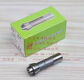

Có một sự cố ngoài ý muốn là cái kẹp dao bị gãy rồi mà theo mình biết thì kiếm cái kẹp dao này chua lắm.
Bác nào có dư có thể giúp mình, nhường lại cho mình 1 cái đc không. Mình rất muốn đc thấy ẽm ăn nhôm mà kiểu này bị ăn hành tiếp tục nữa rồi.
Bác nào có thể giúp mình không. Mình cảm ơn rất nhiều luôn.

				Cái này chích keo dán sắc để kẹp dao 3.125 đc không bác.
				kẹp thì được nhưng chỉ đúng size 3.5mm thôi , đây là hàng swiss chứ không phải china, mỗi size mỗi collet , các bác mua mà không có đúng collet thì kể như mua cái động cơ tua nhanh thôi.
cố kẹp như bác duc duy nói thì chỉ là kẹp , còn kẹp xong phay có được hay là chuyện hoàn toàn khác , cầu mong thần linh cho nó phay được. Chú ý , khi xem nó chạy nhớ mặc đồ bảo hộ , đeo kính vì độ runout lớn sẽ dẫn đến rung , gãy dao sẽ né không kịp với tốc độ 24krpm đâu nhé.
Cái con spindle này khó chịu nhất cái collet, không chỗ nào bán cả nên chắc không ai nhường được rồi.

				Trời. mới đó mà gãy collet rùi? bác thử liên hệ cụ rơm vàng gì đó ở Cần Thơ xem sao. hình như kỳ đó cụ ấy có bán 1 đống collet giống vầy (nhìn thấy giống thôi nha, xài được ko chưa biết. hehe)
				Mình kiếm đc dòng họ nó bên chị na rồi mà chỉ là lớn hơn 1 size thôi ( con 130 dùng size 10 bên chị na nhỏ nhất là 15 lớn hơn 1 size). Theo cấu tạo thì phần đầu tương đối là giống nhau còn lại chỉ khác phần đuôi. Con collert 130w thì dài 29 đuôi phi 6. Còn của chị na thì dài 36 phi 8. Không biết kiểu này có DiY đc không ta. Con spindle thì nạo thành phi 8, còn cái collet thì cắt bớt cái đuôi.
À mà cái kẹp của chị na có 10 tệ 1 cái hà. Kẹp đc dao lớn nhất là 7.

				Theo cảm nhận bằng mắt thì góc côn của nó ko giống cái của bác ah. Nếu rẻ bác mua thử 1 cái, nếu ok thì hô lên cho ae biết với.
				Link đây bác nào giỏi tiếng hoa thì pm hữ chủ shop coi có dòng 10# không ( trong link là dòng 15#).Hay các bác dựa vào tên sản phẩm kiếm hữ qua bên shop khác coi có bán không. Bác nào kiếm đc nhớ hú mình cho mình ké cái collet cái nha.
http://m.intl.taobao.com/detail/deta...d=520783838482
				Cái này em đã từng bị rồi và dùng phà phà ăn nhôm lần 3li ko có gì cả. 3 cái mảnh này nó chẳng qua dính với nhau như cái lò xo thôi khi vào nut rồi thì nó được ép chặt vào mặt côn nên có gãy hay không thì cũng như nhauMà nếu bác chủ sợ nguy hiểm thì thôi đi mua cái collet khác cho chắc. Chứ em bể thành 3 mảnh luôn mà vẫn chạy mấy mùa quýt.

				collet này đi theo spindle , 3.5mm thì gá được 3.5 thôi , mà 3.5 chắc xài được đúng cái mũi khoan vì dao đa số có cán dao số chẵn , như 3mm, 4mm , hay dòng dao bên cắt mạch in 3.175mm , do đó cố gắng xài thì e lực bất tòng tâm , bác Duc Duy đang xài collet mấy mm qua mấy mùa quýt ???? nếu nó là 3.5mm mà gá được dao phay thì em phải đưa vào sổ tay kinh nghiệm của em 1 khoản mục làm liều mà thành công.

				Cập nhật tình hình là con spindle này dùng 3 bạc đạn B 71900C của Đức. Mình cũng có cách gắn Er vào rồi. Bác Nam cho mình hỏi nếu con spindle độ ER thì nên gắn loại nào đc bác ER11 hay ER16 đây bác.
