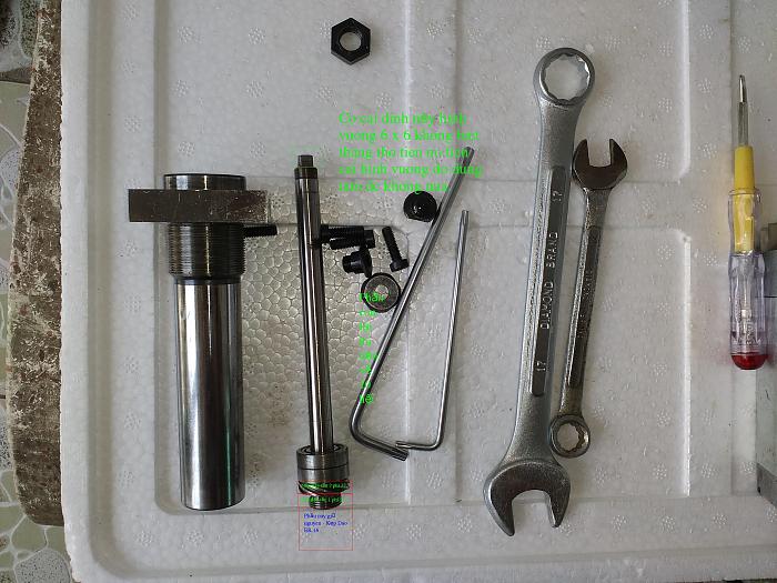

    bạc đạn phi 10mm , bác xem với phi 10 thì gắn được collet nào thôi.
    spindle này nguyên bản chỉ gá dao đến 4mm , ER11 gá đến 7mm, ER16 gá đến 10mm , bác xem thì tự tính được cái nào là hợp nhất ạ... mà quan trọng cách gắn ER của bác như thế nào ? chia sẽ với anh em 1 tí cho mọi người biết và bàn luận được không ?
    Nói thẳng ra con này em chẳng thích tí nào , nó chỉ phù hợp nhất cho mỗi cái món điêu khắc cái gì đó bé xíu thôi , việc giải nhiệt gió và bôi trơn hằng mist oil ( hơi dầu ) là em sợ hãi rồi , em thích loại mỡ bò nhất thôi , nó được anh em mua nhiều chắc do cái mác Swiss và giá rất dễ chịu , nếu được lựa chọn em thà chọn con makita 2nd chắc thuận tiện hơn nhiều , kinh phí kha khá hơn chọn hẳn con spindle china , còn có đủ điều kiện thì săn hàng dữ dằn đồ gỗ japan hay italia là phù hợp với DIY nhất... mặc dù là ăn gỗ chứ ép nó ăn sắt nó ăn luôn.

    Nếu cán 10 thì mua em ER-11 cán 10 thay vào. Mà chua nhất là tiện ren gắn ốc lock bạc dạn @@. Bác mần đi cho em tham khảo với hehe
  3. #23
    6,681
    Cái cốt nó dài bi nhiêu nhỉ?
    Cán 10 thì có mã hàng C10-ER11 có thể quất được, cán dài nhất là 150mm thì phải. Tuy nhiên cái cán 10 nó vừa với lỗ bạc đạn 10 hay không thì không dám xác định ạ. Ngoài ra tổng chi phí cho việc chế cháo có hợp lý không thì cũng chưa xác định.
    Dạo một vòng trên tao bao thì thấy cái này (nên dùng C10-ER11M-xxx thì quay nhanh tốt hơn). http://world.taobao.com/item/1491832....SDowgI#detail Giá mua về chắc tầm 150-200K cho thằng này.

    Mình có 2 cách
    Cách 1:
    Là như bác Hùng nói mua cây cốt mới mà mua thì mua cốt 25 chứ không phải cốt 10 ( link bên dưới). Trong shop loại đó chỉ có ER 16A thôi, Con spindle thì dài vừa khích cái cốt 150. Còn vì sao mình mua 25 vì sẻ tiện nó thành 4 tần như hình. Phóng bự ra coi nhé mấy bác.
    Cách2
    Thì khá đơn giản mua cái kẹp colletr như hình rồi ra tiệm tiện kêu ổng đánh ren trong cho hộp với chổ bắt con ốc để kẹp collet củ của spindle lại. Cách này thì không biết nó vững chắc tới đâu thôi sao thôi.
    Cây của chị na dài nhất tới 200 lận bác CKD. Mà dòng M dùng colletr của dòng A hả bác.

    Cái cán phi 10.. dài 100 nó kêu là quá dài. Ráng thì được 150mm. Còn dài 200 thì e là rất rất dài (chiều dài gấp 20 lần đường kính), bản thân cái cán nó runout thôi đã dữ (do runout + mất cân bằng động). Còn tiện lại cái cán thì.. chẵng dám nghĩ tới.
    Tiện không phải là không được, chỉ là cái cán mua sẵn, nó đã nhiệt luyện (dù là chị na vẫn qua nhiệt luyện). Độ cứng và độ sâu của lớp nhiệt luyện e là không xác định. Do đó chắc tiện cũng chua lắm.
    Xét về tổng chi phí thì chắc gần bằng mua con spindle tương tự rồi. Hiệu quả mang lại thì trước mắt là có thể kẹp nhiều size dao (chưa nói tới rủi ro làm hỏng hoặc runout quá lớn -> vứt). Nhiều size dao nhưng với 130W thì chắc chỉ trong khoảng max 3-4mm thôi.
    Ý kiến cá nhân là mua thêm một con (con này để làm đồ part thay thế). Bảo chú Quảng lấy cho cái áo 3mm hoặc 4mm. Sau đó cứ đúng dao cán ấy mà dùng. Lưỡi cắt thì có thể nhỏ hơn vô tư.

    em không dám phán bừa , nhưng dám chắc 99% bác chủ thất bại trong việc gắn cái đầu cắt vào dù là cách 1 hay cách 2 , vẫn còn 1 % nếu bác là thánh thật.
    còn lí do tại sao thì bác cứ làm đi rồi sẽ nhận ra được nhiều điều , học phí em nghĩ không cao , chỉ mỗi tội tốn nhiều thời gian thôi.
    Những nguy cơ có thể xảy ra.
    bước 1 , chắc chắn rất khó tiện chính xác để đồng trục tâm với cán ER , không runout với chén côn và chưa hết cái cán ấy nó có lỗ rỗng xuyên cốt.
    bước 2 tiện ren chắc em nghĩ tìm mọi nơi khó có tìm ra ông thợ tiện nào tiện được , có chổ tiện được thì họ không thèm làm 1 cái quá khó như vậy , nếu có thể nhận làm luôn nhưng cái giá đưa ra là còn cao hơn cả mua con spindle mới. Xác suất cao nhất ông thợ sau 3 ngày sẽ báo lại là làm không được và than phiền làm gãy mẹ nó mấy con dao , còn nếu ra được cái ren , mất một mớ tiền về gắn vào đầu nó xoắn , ngoáy như cắn nhầm thuốc lắc hehehe.
    Cuối cùng em chúc bác chủ may mắn.
    Va cuối cùng vượt qua mọi thử thách , bác thành công , gắm điện vào và quay , chạy lên 24krpm , nhảy ra không kịp vì em nó rung rần máy vì mấy cái cán ER này và cái nut nữa có được cân bằng động ở 24Krpm đâu , tầm 10000rpm là mừng rơi nước miếng.

    Em thấy phương án 1 có cơ sở hơn nếu cây C10-L150 Lắp vừa bạc của nó hay bạc tương đương.
    Phương án 2 thì để tiện đạt chuẩn được chắc khó.

    Thanks các bác đã góp ý. Mình đã liên hệ bác quảng để lấy thêm 1 em nữa cho chắc. Mà cái kẹp 3 ly có thể dùng đc dao 3.1 ly không hay phải lựa loại đúng 3.1 ly đây mấy bác.
    Lần sửa cuối bởi Rockyboy, ngày 29-02-2016 lúc 07:39:08 PM.
  16. #33
    hàng swiss nó oan nghiệt lắm , nó chỉ cho độ sai số đường kính vài %mm là đạt độ chính xác cao và tuổi thọ lâu dài , 3mm bác cố nhét 3.175 ok thôi , nhưng khá khó khăn , dùng thời gian cái collet lại chia thành 2-3 mảnh thôi à. Mà hình như dao hệ 3mm có nhiều mà , còn không chọn collet 4mm là loại dao nhiều hơn 3mm.
