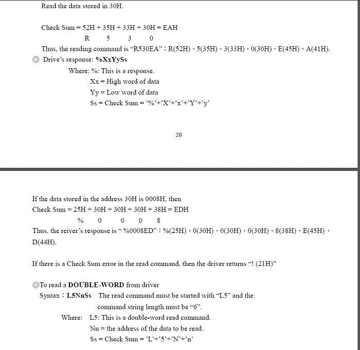

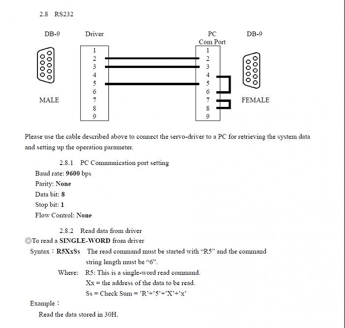

    mình muốn kết nối bộ ac servo với máy tính qua cổng RS232C để cài đặt thông số parameter cho em nó ,nhưng khi đọc manual có chỗ này khúc mắc không hiểu làm sao để đọc và cài đặt được thông số parameter .Mong các bác chỉ giúp em với em xin cảm ơn ạ

    dùng phần mềm để giao tiếp rs232, trong win có sãn là hyperterminal, khai báo protocol như manual, rồi gõ lệnh gỡi vảo như hướng dẫn của manual

    Em cảm ơn bác . Cái này phải quy đổi ra mã hex mà em không biết làm thế nào ví dụ như em muốn mở parameter P01 Thì cần nhập vào lệnh gì bác chỉ giúp e với .manual nói chung chung quá em không hiểu bác à.
