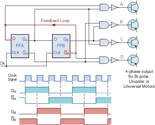

    em có cái mạch điện như này các bác ạ
    em cần gấp nguyên lí mạch chi tiết, tác dụng ( có cũng được k thì em chém ạ ), à còn thay thể linh kiện nào thì được ạ ( ví dụ con ic 4013 thay bằng 4017 ý ạ )
    em là con gái nên cẳng biết gì cơ mới nhục ấy ((((
    bác nào biết làm ơn thông não giúp em với, mai em thi hết môn rồi, em xin hậu tạ nhiều nhiều ạ

    Mạch này nếu theo mình biết thì dùng để đảo chiều cũng như tốc độ của motor bước 2 pha. Con biến trở 100k dùng để điều chỉnh tốc độ, còn con SW (công tắc) dùng để đảo chiều cho động cơ. Con IC 4013 là dạng Flip Flop D dùng để lưu tín hiệu ngõ ra được cấp bởi IC tạo xung 555 và dùng các tín hiệu đó để điều khiển các Transistor BC547. Các Transistor BC547 có tác dụng làm cầu nối để dẫn một dòng điện lớn hơn qua điều khiển cho động cơ bước.

    Khối 555 là khối phát xung có tần số thay đổi được (chỉnh biến trở 100k). Tần số cụ thể thì trong tài liệu có công thức. Thành phần liên quan là cái tụ 100n. Tín hiệu (xung, tần số) out ra chân 3.
    Khối 4013 là D type flip flop, có công dụng nhớ trạng thái. Nôm na 2 con flip flop phối hợp với nhau để đếm thuận/nghịch và out ra ở 4 chân Q. Là 4 trạng thái để điều khiển step.
    Các điện trở & transitor thì giữa vai trò phân cực & đóng ngắt mạch cho các cuộn dây trong step motor.

    Cái mạch này khó chỗ 2 con D flipflop thôi, bạn chỉ cần phân tích được trạng thái ngõ ra Q của 2 con flipflop này là hiểu được vấn đề (chú ý ngõ ra con flipflop thứ nhất hồi tiếp với ngõ vào con thứ 2 và ngược lại) . Cái 555 để phát xung kích cạnh cho flipflop đổi trạng thái, mấy con transistor để chuyển tín hiệu số của flipflop thành tín hiệu công suất đóng mở cuộn dây.

    Khuya rồi nói vắn tắt thôi nhé, Mạch này tạm chia ra làm 4 phần sau:
    1. Cấp xung clock : 555, 100k, 27K, 100n
    2. Tín hiệu điều khiển CW, CCW cho động cơ bước 2 phase kiểu unipolar: 4013
    3. Nâng dòng lái Step: 4 con BC547, 4 con trở 1K
    4. ????? Xuất tín hiệu quan sát: 4 con Led (Led vẽ ngược và thiếu điện trở hạn dòng) chổ này hơi bị khó hiểu
    Chia ra làm 4 phần rõ ràng như vậy rồi, muốn thay phần nào thì kiếm mạch và linh kiện tương đương thế vô
    Phần 1 và 3,4 không thấy gì đáng nói
    Phần 2: có 2 điều cần quan tâm:
    A: là tín hiệu điều khiển unipolar để xoay được step (hình copy từ http://electronics-course.com/image/stepper-motor.png)
    B: cách mắc flipflop để có tín hiệu như trên (hình copy từ http://www.electronics-tutorials.ws/...ial/seq_6.html)
