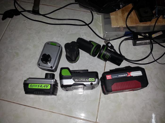

    hôm nay chỉ nhặt dc mấy cục này , mấy bữa nữa mới có đủ 14.4v cho bác CKD . đa số pin ozito đều là 1.3Ah chỉ có cục 18v đời mới (các dòng ra từ 2015 trở đi , và dòng power x) mới có 1.5Ah , còn power x mới ra cục 3.0Ah (cục màu đỏ) em may mắn mua dc cục này với giá rẻ vì nó bị gãy ngàm .

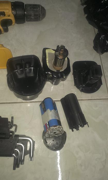

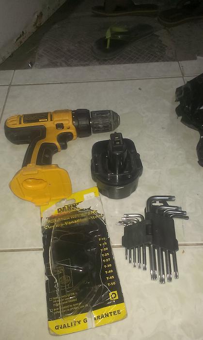

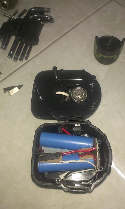

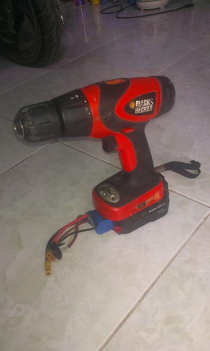

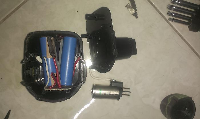

    để mở mấy cục pin này phải mua một bộ khóa lục giác sao .
    mẫu thuật
    chuyển đổi ...cố kiếm cách nhét vào cho vừa !
    Điện cực dính trên đít cục này nên để nó lại . Hàn dây lên thân nó nối ra thôi
    .....đến đây thì mới nhớ ra ....mình quên mua cái jack nguồn DC ........

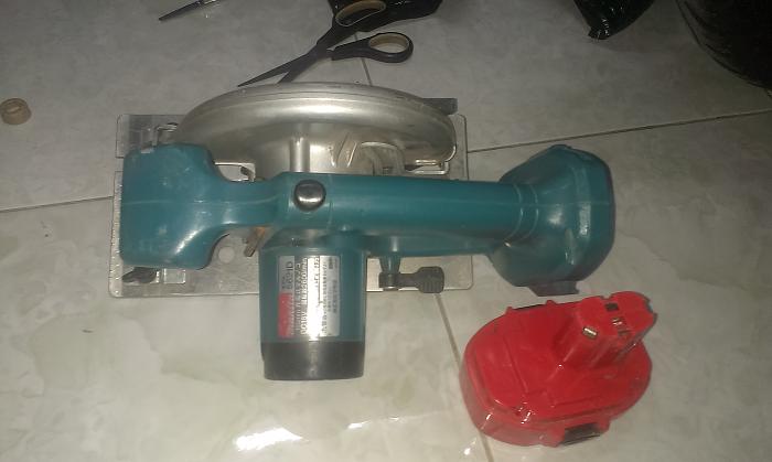

    có cái máy cắt này 18v phẫu thuật luôn ...
