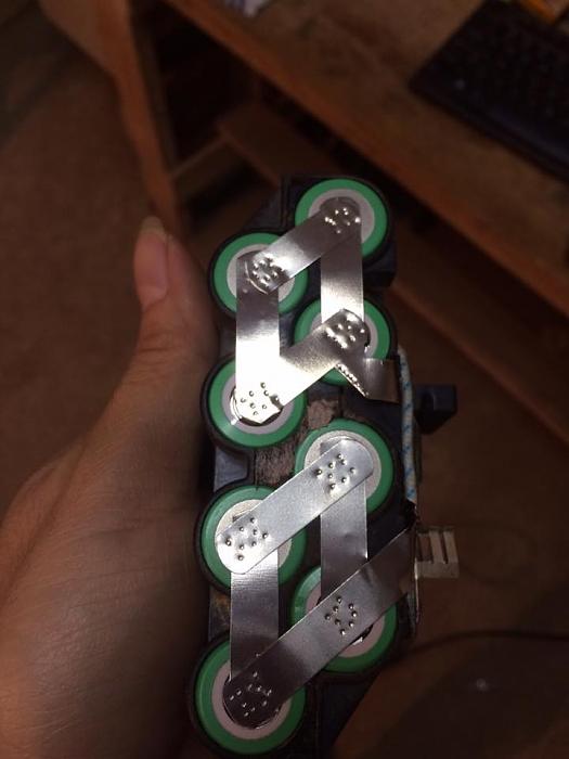

    Máy dùng cũng bình thường nên hơn tháng rồi chưa phải sạc, trước cứ 1,2 ngày sạc 1 lần.
    Pin 14,4V-5Ah (Cell SamSung 2500mAh dòng xả 10C (25A)).

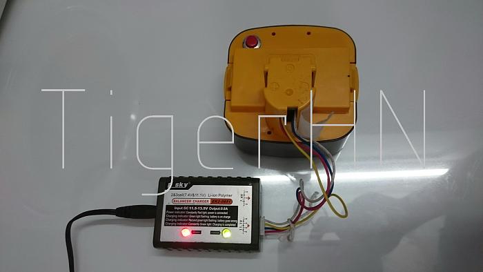

    Mình vừa chế lại cục pin cho cái khoan/vặn vít xong, giờ mang lên "khoe" một chút với các bác, các bạn đây
    Mình làm như sau:
    - 1 cục Lipo 6S cũ, tháo ra đấu lại thành từng cặp song song rồi đấu nối tiếp lại để được 11.1V
    - 1 cái báo pin để khi điện áp từng cell tụt xuống 3.7V thì hú còi
    - 1 cái công tắc ấn để khi gắn pin vào máy khoan thì mạch bảo vệ mới làm việc
    - 1 bộ sạc của Lama V2
    - 1 cái bảo vệ Klixon của pin cũ của khoan
    Kết quả thì như hình:
Name:	DSC_6087 - marked.JPG
Name:	DSC_6089 - marked.JPG
