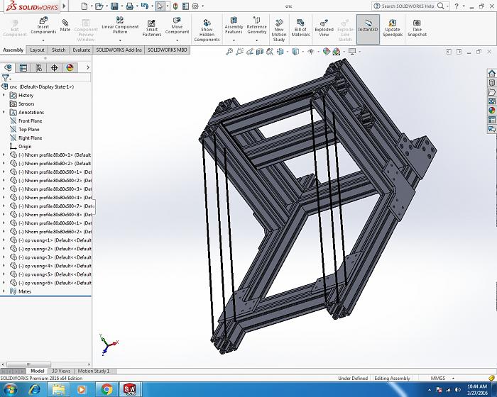

Nếun là em thì em bỏ bớt hộp nhôm cột X, mỗi cây một bên là đủ, thêm thanh dằng chéo, bỏ bớt ke vuông, chỉ giữ lại 4 cái cho khung đáy, tấm táp thì dùng sắt 1-2 ly, thêm 1 miếng 2 ly phía sau 2 thanh ngang trục X. Chỉnh xong khoan thêm vài cái lỗ, chốt mấy cái chốt là khỏe hơn nhiều rồi a
Vâng bác. Em sẽ tiếp thu ý kiến của bác. Tại vì ở chỗ em dụng cụ DIY rất ít nên em muốn lắp ráp kiểu nào dễ cân chỉnh tý. Em ngại nhất mấy cái khoản khoan lỗ
