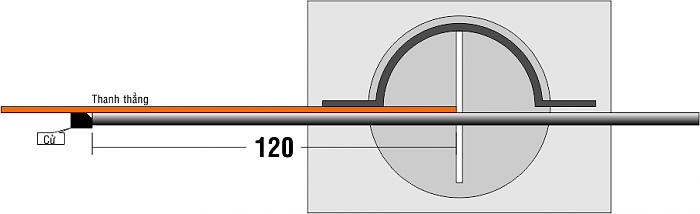

Mình vẽ bằng Corel nên hơi khó hình dung chút, bác chịu khó tưởng tượng chút nhé, hihi. Cái này mình dùng cưa bàn bình thường để cắt 1 thanh dài 120cm.
Phần còn lại là ở cảm giác khi xử dụng cưa sẽ có kết quả như ý. Thanh thẳng cố định vào mặt bàn cưa, cái cục cở mình vác góc chút xíu để phòng hờ trường hợp ba vớ dính ở đầu cây nhôm làm sai kích thước khi cắt
Mình thì cố gắng tận dụng công cụ sẳn có để gia công, nên nghĩ ra cách này thôi. Bác nào có cách gì khác góp ý thêm giúp mình nhé.
