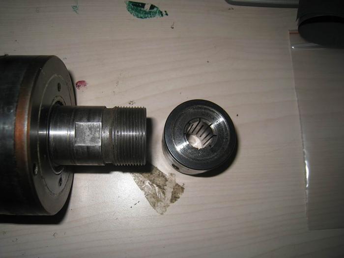

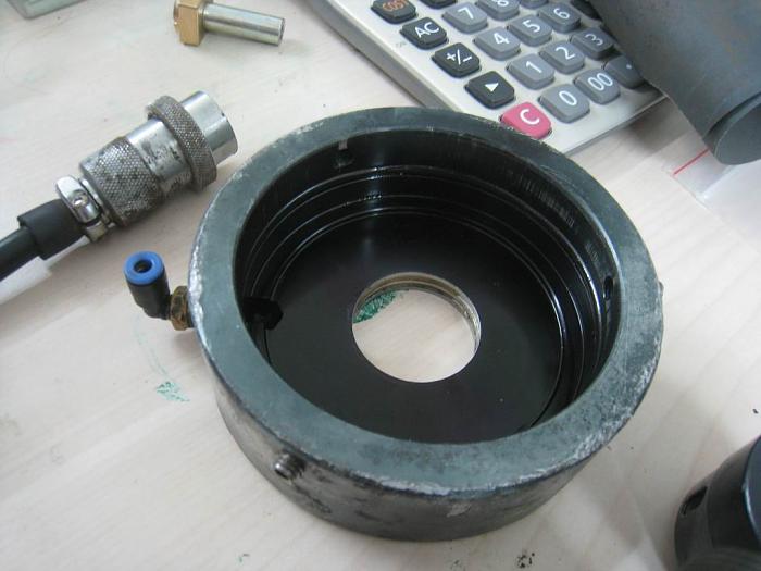

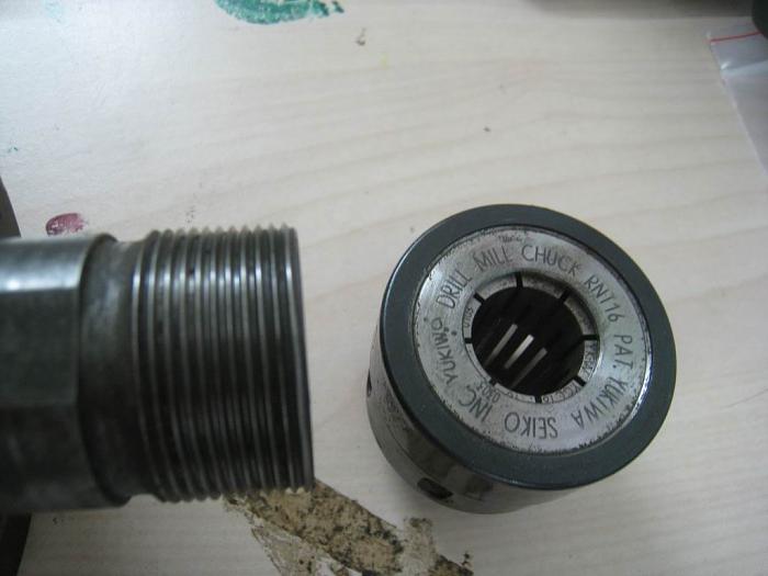

    Ms3 đã bán cho 1 khách hàng rất thân thiết và là khách hàng đầu tiên cái nghiệp bán ve chai của em , chân thành cảm ơn anh Zinken.
  23. #18
    như đã nói mình đã lôi em nó về nhà..... chưa kip làm vệ sinh thì có anh trai sang ngang lấy luôn khỏi cần xem hình luôn mới ác.
    ---Em nó 400W , TAC GIKEN
    ---3 pha 200V , 50-60 hz , cái này thích thì chơi biến tần , còn không thì cần cục biến áp 3 pha hay chơi tụ ngậm luôn , nhưng em khuyên cho nó cái biến tần cho nó ngon, có thể chỉnh tốc độ thoải mái
    ---YCC 16 collet , gá dao đến 16mm, hạ bậc dùng collet thẳng C16-xxx sẽ có thể gá dao bé hơn.
    ---Toàn thân bằng thép , có bộ phận tạo air seal để ngăn cản ba-zớ hay bụi bay ngược lại bạc đạn, đường kính thân 84.5mm, nặng tầm 8-10Kg.
    Đã test thực tế , 50 ,60 ,100,120 thậm chí 200Hz em nó quay tốt , nhưng ngưỡng mạnh nhất là 60Hz , thoải mái xài đến 120Hz nó sẽ giảm moment nhưng vẫn nghiến tốt kim loại với dao 6mm hen , chạy rất êm , giải nhiệt tự nhiên.

    Giá mang tính chất tham khảo là 3 tr vì đã được bán rồi.

    thôi mà chú , chú mua hàng của anh rồi mà , để dành cho người khác đi, anh đang DIY 1 con , nếu thành công sẽ bán con đó , con đó chạy được 7000rpm, nhưng chưa có đầu cắt , DIY đầu cắt ER16 vào chạy lên 15Krpm là ổn. Con đó dùng bạc 7009Cx2 , 7004Cx1 , vô tư ăn sắt nhé.
