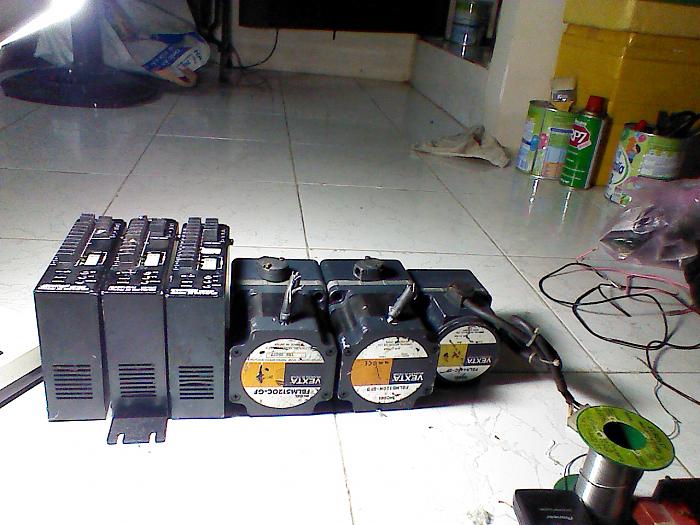

    Chào các bác,
    Em mới tậu 1 bầy mấy em motor này, lật qua lật lại mà vẫn không hiểu tại sao nó có tới 6 dây:

    Ký hiệu của em nó là Vexta K0175, Brushless DC Motor. DC Motor thì chỉ cần 2 dây thôi chứ sao tới 6 dây lận ta?
    Có cao thủ nào biết cách dùng, chỉ em với :x

    Bruless là không chổi than mà bác. Đây là động cơ không chổi than DC, tốc độ quay rất khủng và bền bỉ vì nó không có chổi than. Thường thì Bruless có 3 dây lực nhưng của bác có 6 dây nên e phỏng đoán 3 dây còn lại là Encoder, hoặc mỗi pha 2 dây song song. Ko tìm nổi thông tin con của bác

    Nếu nó giống con BLDC trong máy in bữa trước em hỏi, chỉ có 6 dây, thỉ mấy sợi đó chắc có nội dung sau: 2 sợi 24v (V+, Gnd), 2 sợi 5v, 1 sợi clock, 1 sợi enable. Nhưng con đó là motor tích hơp driver 6 sợi, con ni chắc giống bác Nam nói, mấy sợi điều khiển, mấy sợi còn lại là encoder.

    brushless DC motor = động cơ có rotor bằng nam châm và ko có chổi thân, có thể là 2 phase hoặc 3 phase,
    3 phase thì thường có 3 dây coil . còn ko thì 6 dây ( người ta ko thik túm trong motor thik để dây ra ngoài vì 1 lí do nào đấy )
    motor này cần bộ điều khiển, để dễ điều khiển nhất và hiệu quả nhất người ta gắn thêm mí con hall senor để detec vị trí cực của rotor rotor ở chỗ nào mở điện phase nào để quay, cứ thế là motor quay
    trường hợp thông thường nhất motor 3 phase có 3 phase > 3 sensor > thêm 3 dây sensor + 2 dây nguồn nuôi tổng cộng 5 dây
    motor brushless dc thông thường 3 phase có 3 dây cho coil và 5 dây của hall sensor ( các trường hợp khác banh xác motor ra check ..... nếu ko có manual)
    có thể dkhien ko cần hall sensor với kỹ thuật cảm biến back-EMF. mấy motor brushless tóc độ cao hay dùng kiểu này như quay dĩa CDROM, dc HDD
    trường hợp motor của bác gamo, ko có sheet, thì phải dùng pp giải phẫu học thôi ah

    giống bộ này của em , cùng màu .

    Bác Bias ơi, bác có thể chụp thêm mấy tấm hình chỗ nối dây của mấy con driver của bác được ko? Em muốn nghía xem 8 sợi dây đó trên driver nó ghi là gì?

    nó tới chục sợi dây , socket gần giống bộ nguồn máy tính . Motor nhét trong kẹt nên chưa chụp cho bác được . Click vào ảnh để xem ảnh lớn hơn.
