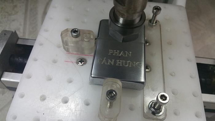

    Qua tết mình gôm đc ít đồ định dựng 1 con máy C-fram nhỏ

    Spindle thì mình vẫn còn đang phân vân máy bác gốp ý dùm mình nha
    Mục đích của mình dựng máy là để khắc chữ lên hột quẹt Zippo, sắt, inox, nhôm ( như hình bên dưới )và ăn mica 2.5D không biết con Spindle 300W của chị na có đảm nhận nổi công việc này không dạ máy bác.
    Góp Ý Giúp Mình Nha. Cảm Ơn các bác rất nhiều.

    Cập nhật tình hình là phần cơ khí sắp hoàng hành rồi các bác à
    Có một sự cố ngoài ý muốn là cái kẹp dao bị gãy rồi mà theo mình biết thì kiếm cái kẹp dao này chua lắm. Click vào ảnh để xem ảnh lớn hơn.
    Bác nào có dư có thể giúp mình, nhường lại cho mình 1 cái đc không. Mình rất muốn đc thấy ẽm ăn nhôm mà kiểu này bị ăn hành tiếp tục nữa rồi.
    Bác nào có thể giúp mình không. Mình cảm ơn rất nhiều luôn.

    Cái này sao gãy được nhỉ, chắc bác cố kẹp con dao không đúng với collet. Gãy như vậy nếu chưa tìm ra đồ thay thì kẹp tạm mũi khoan 3ly5 cũng được

    Cái này do bác ko kẹp dao mà xiết cái nut quá chặt nên nó ép bẻ collet, bác chủ không phải băng khoăng tìm collet làm gì vì hơi bị chua nha, em góp ý là bác cứ gắn cái mảnh bị bể đó vô như bình thường chạy tiếp vì văn nut vô là nó khít với dao thôi.

    Bác không cần phải dán keo 502 đâu cứ ghép khéo nó lại với con dao rồi vặn nut vô thôi còn cái collet bác phi nhiêu thì kẹp con dao tương ứng chứ.

    kẹp thì được nhưng chỉ đúng size 3.5mm thôi , đây là hàng swiss chứ không phải china, mỗi size mỗi collet , các bác mua mà không có đúng collet thì kể như mua cái động cơ tua nhanh thôi.
    cố kẹp như bác duc duy nói thì chỉ là kẹp , còn kẹp xong phay có được hay là chuyện hoàn toàn khác , cầu mong thần linh cho nó phay được. Chú ý , khi xem nó chạy nhớ mặc đồ bảo hộ , đeo kính vì độ runout lớn sẽ dẫn đến rung , gãy dao sẽ né không kịp với tốc độ 24krpm đâu nhé.
    Cái này em đã từng bị rồi và dùng phà phà ăn nhôm lần 3li ko có gì cả. 3 cái mảnh này nó chẳng qua dính với nhau như cái lò xo thôi khi vào nut rồi thì nó được ép chặt vào mặt côn nên có gãy hay không thì cũng như nhau Mà nếu bác chủ sợ nguy hiểm thì thôi đi mua cái collet khác cho chắc. Chứ em bể thành 3 mảnh luôn mà vẫn chạy mấy mùa quýt.

    Cái con spindle này khó chịu nhất cái collet, không chỗ nào bán cả nên chắc không ai nhường được rồi.
    1. chế đầu cắt như bác Mạnh Tường (cnc mini lắp ghép í).
    2. đầu tư con spindle chị na cũng hợp lí thôi
    Thà đầu tư 1 lần cho hiệu quả còn hơn đau đầu mấy ngày mấy đêm vì em

    Mình kiếm đc dòng họ nó bên chị na rồi mà chỉ là lớn hơn 1 size thôi ( con 130 dùng size 10 bên chị na nhỏ nhất là 15 lớn hơn 1 size). Theo cấu tạo thì phần đầu tương đối là giống nhau còn lại chỉ khác phần đuôi. Con collert 130w thì dài 29 đuôi phi 6. Còn của chị na thì dài 36 phi 8. Không biết kiểu này có DiY đc không ta. Con spindle thì nạo thành phi 8, còn cái collet thì cắt bớt cái đuôi.
    À mà cái kẹp của chị na có 10 tệ 1 cái hà. Kẹp đc dao lớn nhất là 7.Click vào ảnh để xem ảnh lớn hơn.

    collet này đi theo spindle , 3.5mm thì gá được 3.5 thôi , mà 3.5 chắc xài được đúng cái mũi khoan vì dao đa số có cán dao số chẵn , như 3mm, 4mm , hay dòng dao bên cắt mạch in 3.175mm , do đó cố gắng xài thì e lực bất tòng tâm , bác Duc Duy đang xài collet mấy mm qua mấy mùa quýt ???? nếu nó là 3.5mm mà gá được dao phay thì em phải đưa vào sổ tay kinh nghiệm của em 1 khoản mục làm liều mà thành công.
    Mà cho em hỏi con này 130W ăn nhôm sâu 3mm , chế độ cắt ra sao mà bá đạo thế ????

    @@@ Đập vỡ thành 3 mảnh thì có thể lắp được dao linh tinh (chấp nhận runout tý tý). Khi lắp chấp nhận vặn chặt hơn bình thường 1 chút, chú ý khèo khèo cho nó nằm đúng vị trì :P - Nói chung là khắc phục khó khăn thôi.
