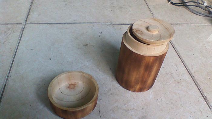

    Xem chơi:
ID:	17728Click vào ảnh để xem ảnh lớn hơn.

    Tiện cái mâm xe kia không dễ, mà cnc lại khó hơn. Cái này phải dùng đầu dò chứ bác chủ?
  21. #18
    803
    120
    Được cám ơn 134 lần
           ở 70 bài viết
    Dĩ nhiên phải dùng đầu dò rồi bác. Dò mặt 1 mâm khoảng 4 đến 5 phút cho mâm 16inch.
    Tiện mất khoảng 6 đến 8 phút/mâm.
    Tổng thiệt hại khoảng 35', chưa tính time làm CAM và tháo kẹp phôi.
