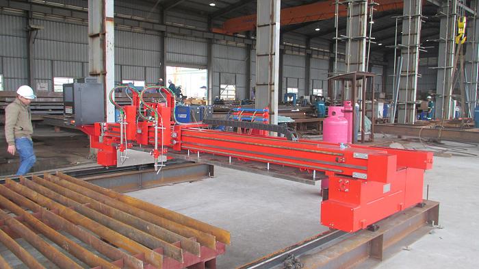

    Hôm nay chúng tôi gửi đến quý khách hàng chiếc MÁY CẮT CNC PLASMA INTERGRAPH 4000DD
    Đây là một chiếc máy cắt CNC kiểu PowerCut với khổ cắt trung bình, khoảng cách ray 4000mm, máy tùy vào yêu cầu của quý khách hàng mà có thể lắp đặt đầu cắt Plasma hay đầu cắt bằng Oxy Gas đặc biệt máy còn có thể lắp thêm mỏ hàn công suất lớn.
    Hình ảnh chúng tôi giới thiệu là chiếc máy cắt CNC Plasma INTERGRAPH 4000DD được lắp đặt tại nhà máy Lilama 10 tại Hải Dương.
    Thông số kĩ thuật của máy cắt CNC Plasma INTERGRAPH 4000DD
    • Thông số kỹ thuật:- Khoảng cách giữa 2 ray dọc: 4.000mm
      - Chiều rộng cắt hữu ích: 3.300mm
      - Chiều dài máy: 15.000mm
      - Chiều dài cắt hữu ích: 12.000mm
      - Độ chính các dịch chuyển: +- 0,2mm/1 mét
      - Số mỏ cắt ( theo yêu cầu của khách hàng )
      - Chiều dày cắt Oxy-Gas: 6 - 150mm
      - Tốc độ cắt Oxy-Gas: 100 - 1.000mm/ph
      - Chuyển động ngang ( trục X ): 01 động cơ Servo
      - Chuyện động dọc ( trục Y ): 02 động cơ Servo
      - Phương pháp truyền động thanh răng- bánh răng, dẫn hướng bằng thanh trượt-mang trượt
      - Cơ cấu truyền động: sử dụng động cơ Servo qua hộp giảm tốc hành tinh cho phép độ dơ bằng không
      - Bộ điều khiển số MicroEdge (Hypertherm -USA)
      - Tủ điện điều khiển
      - Bộ cảm biến chiều cao mỏ
