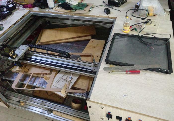

    Em góp vui một video, có phần mềm cnc nào cho amater làm được như này không?
    Hix... mua màn hình cảm ứng gắn vào thui bác. Windows có bàn phím ảo. Em đang dùng màn hình cảm ứng cho con máy laser cùi mía chạy Mach3 nè

  16. #89
    5,894
    video ko phải là nói về cảm ứng, mà nhấn ô số ra cái bàn để ấn số đấy ợ
