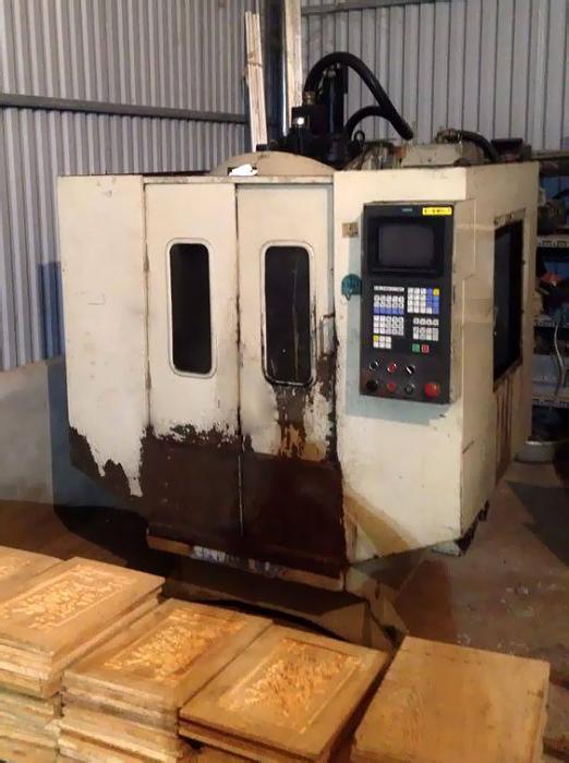

    Chả là em thích em này đã lâu, từ khi bác LEDUC, Nhat Son, Ga con, Huudong ... có post lên diễn đàn thì lại càng thêm máu.
    Nay may mắn có được 1 em TC-225 nên lập ra topic này nhằm chia sẻ và trao đổi kinh nghiệm về chế cháo dòng TC của Brother này.
    Mong các cụ đã, đang, sẽ và yêu thích em này vào chém cho xôm.

    mình đang muốn sở hữu em này nhưng sau 1 hồi ngắm nghía thấy trục z hạ xuống hết thì miệng chén côn còn cách mặt bàn hơn 2 tấc vậy thì làm sao gá dao mà phay hở các bác .đúng là máy chuyên dùng cho khoan mà .
    5,894
    eto 100mm, cán dao bt30 thêm 70mm nữa

    nghe đồn con này phay không hiệu quả lắm nhưng khoan với taro thì khỏi nói, mua bt30 của bạn trên thái nguyên 35k cho đủ mâm dao cũng không tốn kém lắm
  10. #8
    2,280
    Đầu kẹp dao BT30 nhà sản xuất ra mà , vì cái đầu dao rẻ nên mới phải mua máy có BT30 đấy. Con này dự định chạy kim loại mềm thôi ka ka.

    Con này chuyên drill và tap, phay ko ngon trừ phay ren ngoài và ren lỗ

    Em thì nghĩ ngược lại, các bác cứ youtube xem em ấy thể hiện
    Em đang dùng 1 con TC 218 dùng cũng 2 năm nay chỉ bị 1 lỗi nhỏ là lò xo rút dao bị yếu còn lại em thấy good

    Không thể đem so dòng này với mấy con mill được, cũng như không so với mấy con mill diy.
    - Diy máy không nói là không làm tốt được, cũng không nói không làm cứng vững, chính xác. Những điều này phụ thuộc vào yếu tố thiết kế & công nghệ của người làm.
    - Xác máy thì tất nhiên xác chuyên phay sẽ cứng hớn xác con chuyên taro rồi. Nhưng chuyên taro không phải là yếu, chỉ là không "trâu bò" so với mấy con kia thôi. Còn so với DIY thì phải tuỳ điều kiện, tuỳ thời điểm, tuỳ tùm lum thứ mới biết được tốt xấu.
    Theo quan điểm cá nhân, thì mấy con này là ngon. Đảm bảo tiêu chí ngon bổ rẻ.

    Với máy tapping thì:
    - Xác không điện, không motor, không spindle tầm 20-35tr tùy máy
    - Xác nguyên bản, điện đóm motor đầy đủ tầm 35-50tr tùy máy
    Với máy hạng nặng thì em chịu. Trước có bác chào xác máy 7 tấn gá 65-70tr

    à bác solero cho hỏi con này hành trình x được bao nhiêu. nghe láng máng bác GaCon nói mở giới hạn an toàn thì lên được hơn 500 nếu có điều kiện thì bác xem giúp .
  22. #19
    2,280
    Hành trình theo spec của mày TC-225 là XYZ - 420x300x250. Còn mở được bao nhiu em cũng chưa rõ ạ.

    Bỏ cử an toàn thì chắc thêm được từ 50-100mm ạ.
