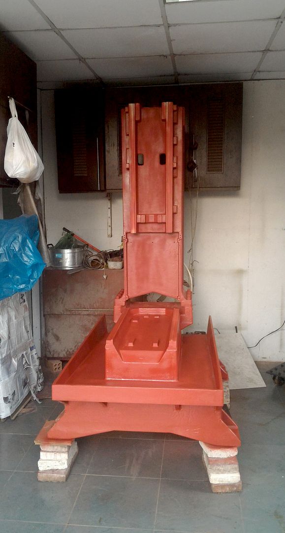

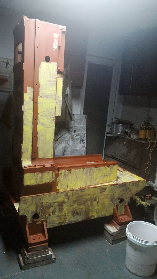

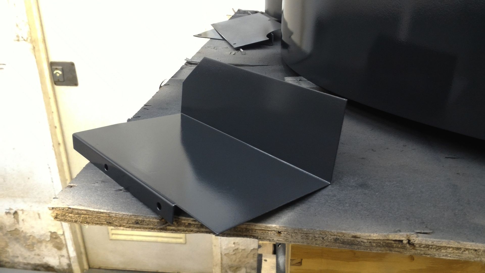

    Lâu lâu kéo nó lên tí.
    Các cụ cho hỏi kỹ thuật sơn chống rỉ. Em cứ đánh sạch rỉ đi rồi sơn thì có ổn không ạ?
    Em sơn 3 lớp, mỗi lớp cách nhau 2 ngày.
    Đánh rỉ rồi dán những chỗ cần lắp ráp lại rồi sơn ạ.

    Cụ quá siêng và bài bản, chả bù cho em tý gì
    Nhưng cái sơn đó thì không ổn. Mấy vị trí đó coolant nó tiếp xúc thường xuyên, mà sơn thường không chịu được coolant, một thời gian nó tróc ra hết.
    Mấy chỗ này phải hơn tĩnh điện hoặc sơn epoxy mới chịu nổi. Em sơn epoxy 2 thành phần mà tính ra nhiều chuyện quá (đắt, pha phải xài ngay, để lâu hardener bị đóng cặn, khó phun...) nên đang chuyển sang loại epoxy 1 thành phần rẻ bằng nửa giá, mà chưa sơn thử xem chịu dầu ngon không.
    Cụ lỡ sơn rồi thì thôi, sau khi hoàn thiện có thể phun thêm 1-2 lớp sơn PU không màu phủ lên lớp sơn này mới bền được.
