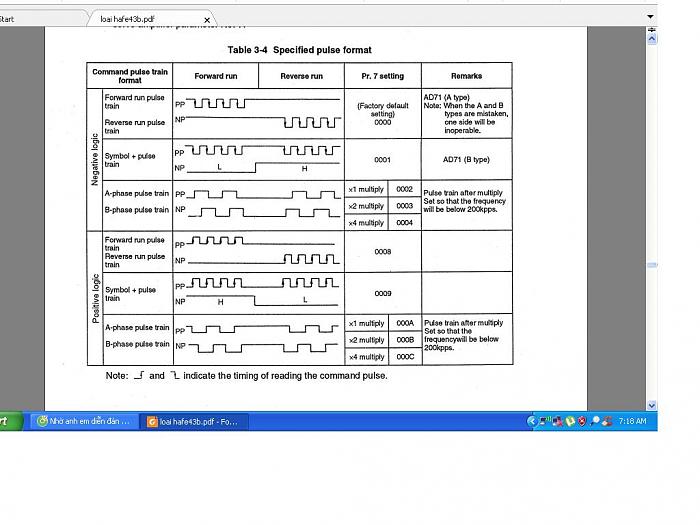

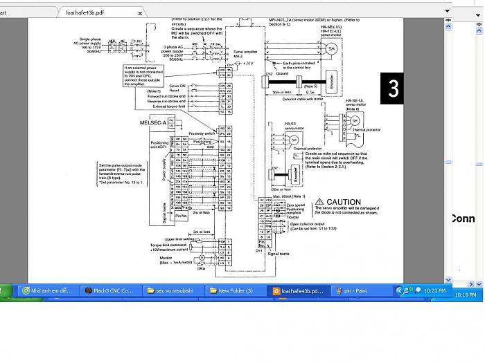

các cụ cứ nhang khói hòi. Andvip đã chỉ điểm em dùng pr2=1, pr3=1 thì em ấy đã full tốc độ. em nó hơi khó tí nhưng ko khó cho anh em tốt bụng của cncpro nhé.
Nếu như thay đổi tỉ lệ 1/50<pr2/pr3 <20 thì sẽ thay đổi được tốc độ servo theo các tốc độ như mong muốn nhé.
Nhưng hết vấn đề ni lại có vấn đề khác là khi cài cho gia tốc cao lên thì vẹn trục servo nó trôi sau đó bỏ tay ra nó quay lại quá vị trí cũ và quay lại 1 góc nhỏ theo chiều quay tay ban đầu.
Nên mức độ gia công nó giống như bị rung máy khi chạy. Dẫn đến chất lượng hình ảnh gia công không được mượt mà.
Nên bà con có cao kiến gì thì xin chỉ điểm.
