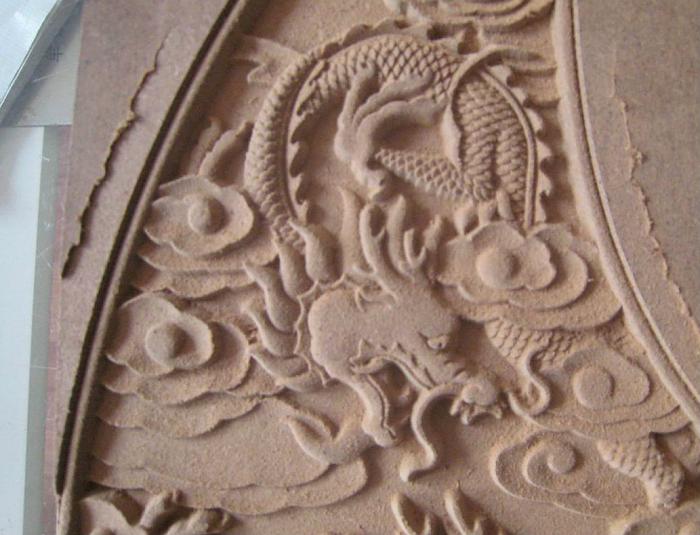

    Các bác những ai từng khắc gỗ có thể chỉ giáo em biết khắc phục hoàn toàn vết dao trên sản phẩm đục gỗ không a? Mặc dù em cho máy chạy chậm lại nhưng vết dao nó còn để lại tí xíu.

    cnc controller là loại nào ah?

    Bác chộp cận cảnh một mẫu vết ấy lên xem thử mới phán được chứ
    6,681
    Cho cái ảnh sản phẩm đi bác chử, macro được cái vết dao mà cụ nói càng chuẩn.
    Vậy thì mới.. bắt bệnh được ạ.

    Vâng để em chụp rồi post lên. em dùng NC studio card V5

    Có thể bác ấy để over lớn quá

    nhìn không mịn cho mấy.....khách họ chê. nhìn thực tế bên ngoài sẽ thấy vết dao hơi sọc bé tí ti

    Chạy trên MDF à? vụ này mình thua.. mình chạy trên MDF ra bề mắt nó cũng nhám hà
    Bạn tìm miếng gỗ thịt.. chạy thử để kiểm tra máy, chế độ gia công. Nếu vẫn sần xùi thì tính tiếp, còn láng lừ thì phải tìm mũi dao nào chạy MDF tốt hơn thôi.

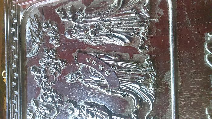

    như tấm này bị nhiều ...nhìn xấu ...công làm nguội lại lâu quá chừng

    như tấm phúc lộc thọ đó là gỗ gõ vẫn bị.em nghĩ nguyên nhân có thể là do máy em chạy thanh răng cho trục X ..thợ làm PU tụi nó làm nguội lại cực lắm

    không dám phán cao siêu, em cũng dân gà thui, nhưng mình gặp lỗi này rùi, cái máy cnc của mình 4 đầu dao, khi chạy ở tốc độ cao, bị rung thanh ghá spindle, kèm theo máy dùng lâu năm, nên kết cấu trục Z bị dơ, nhưng khi chạy chậm tốc độ lại, thì hạn chế được chút ít, sau khi thay lại khớp nối, và kiểm tra lại ray trục Z và tăng cứng thêm thanh ghá spindle thì hết hiện tượng đó, bác cũng nên kiểm tra xem ,hi vọng khắc phục được, chúc may mắn và nhanh kiếm tiền

    Cho em xem hình mặt bàn, trục Z và các spindle với ạ.
  17. #16
    2,491
    Bác so lại xem Z đã vuông với mặt bàn hay chưa, khung vai có rung hay không, Z có rơ ráo gì không nhé.
    Nếu tất cả đều ngon thì kiểm luôn X và Y xem thế nào.
    Cách kiểm tra thì đơn giản thôi. Cho cái đồng hồ so chỉ thẳng vào trục cần test, lock chặt vitme không cho xoay, xông vào đạp vài phát xem kim nhích bao nhiêu . Tiện thể lắc xem cái khung nó rung ít hay nhiều luôn cho chắc ăn ợ.
