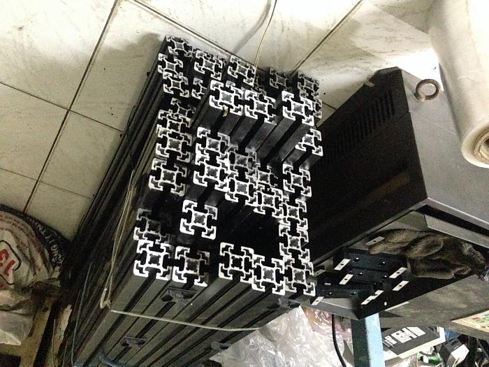

    Mới có thêm ít nhôm profile 40x40 đen sì sì đẹp ạ. Mỗi thanh dài 1001mm.
    Giá: 55k/kg. Một thanh 1001mm cỡ 2kg ạ. Có cả ke vuông góc và con trượt ạ.
    Một bộ ke gồm 1 ke vuông và 2 con trượt rãnh là 10k. Chỉ bán kèm nhôm ạ.
