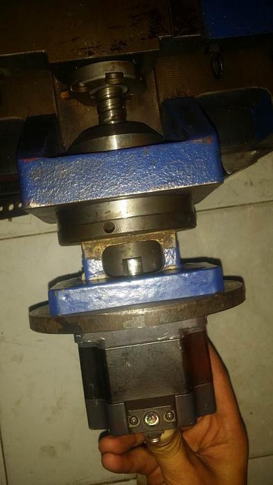

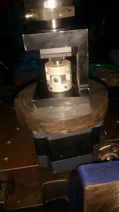

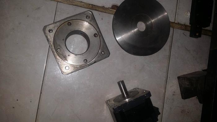

    mấy nay đi buôn gạo kiếm lúa làm máy,mới rảnh đi tiện trước 2 cái mặt bích bắt motor,em sài steo pk596 của a Quảng tài trợ
    mai khoan,taro rồi cắt vuông lại cho đẹp đẽ
    ko kiếm dc cây vitme 20 nào,cây 16 nó nhỏ xíu

    ra kim biên cũng chả có bột sắt,lên mạng kiếm thì chả đâu có hàng,,.nên em ra hàn tiện xin ít này mai trộn với epoxy-thạch anh luôn,chắc kiếm cách gì băm nhỏ nữa quá =]]

    ưu tiên làm xong tiện để phục vụ em máy khác đã,còn trục z từ từ quất lên sau
