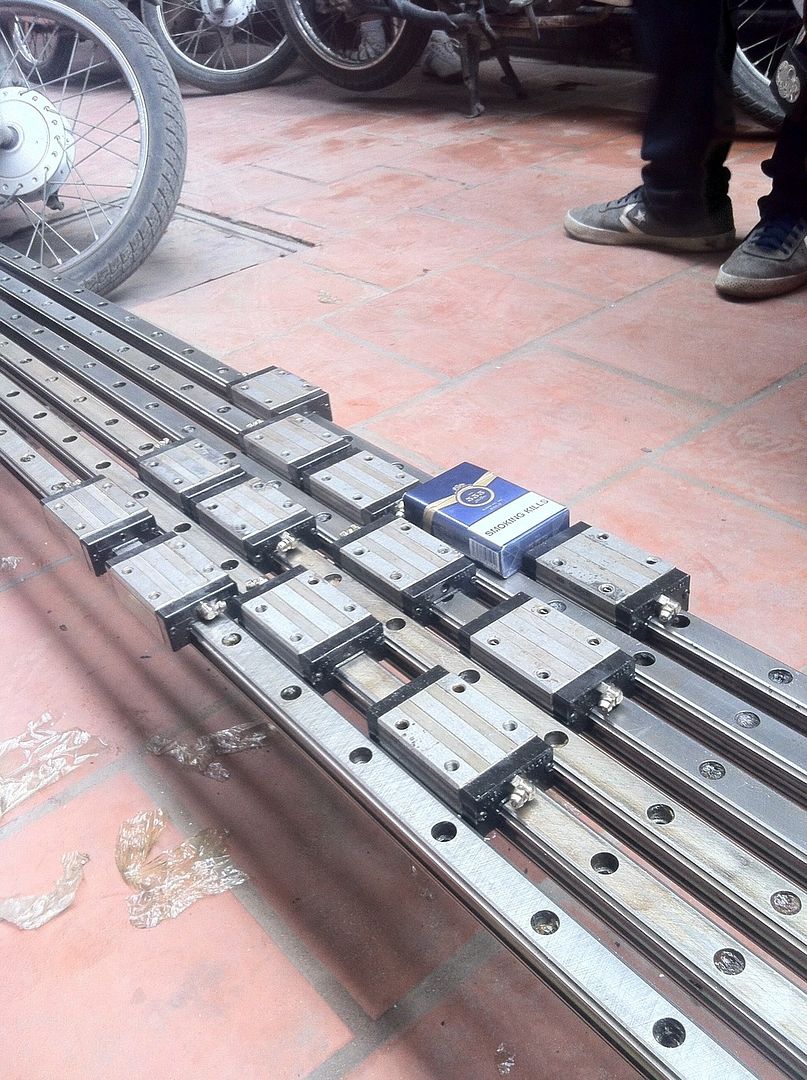

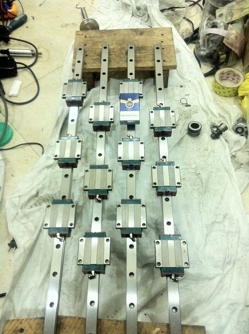

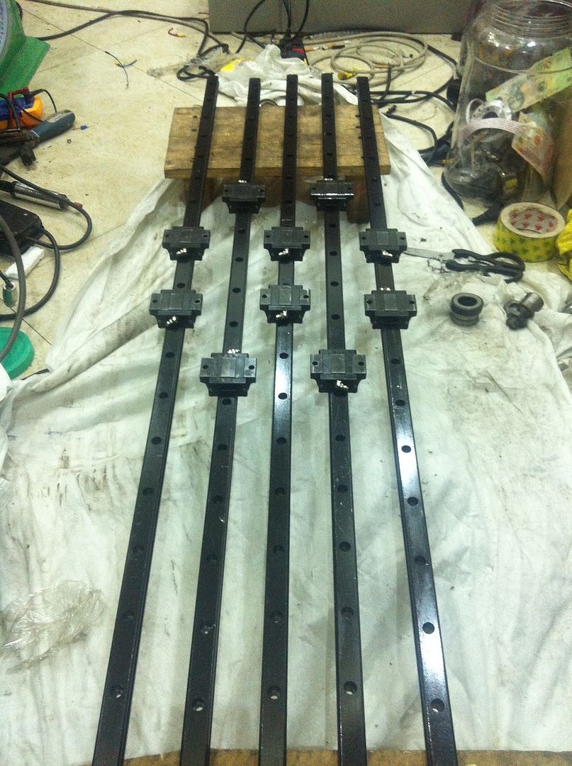

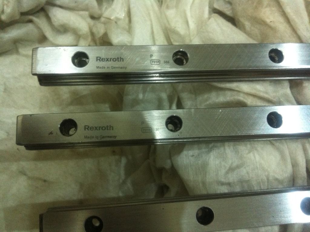

    E xin phép được cập nhật chút thông tin hàng hóa ạ .
    Ray NB size 20 dài 1170mm giá 1,8t .
    Rexxddort size 25 dài 950mm giá 2t490k
    size 25 dài 870mm giá 2t400k
    size 20 dài 1070mm giá 2t100k
    hiwin size 25 dài 880mm giá 2t400k ( 1 cặp 4 con trượt các bác nhé ) .
    NB size 25 dài 1960mm giá 4t190k .
    Đang cần chỗ cho đống hàng mới sắp về nên bác nào nhiệt tình mua hàng em sẽ fix nhiệt tình và Free ship toàn quốc các bác nhé . he he . Rất mong được sự ủng hộ của các bác ạ .

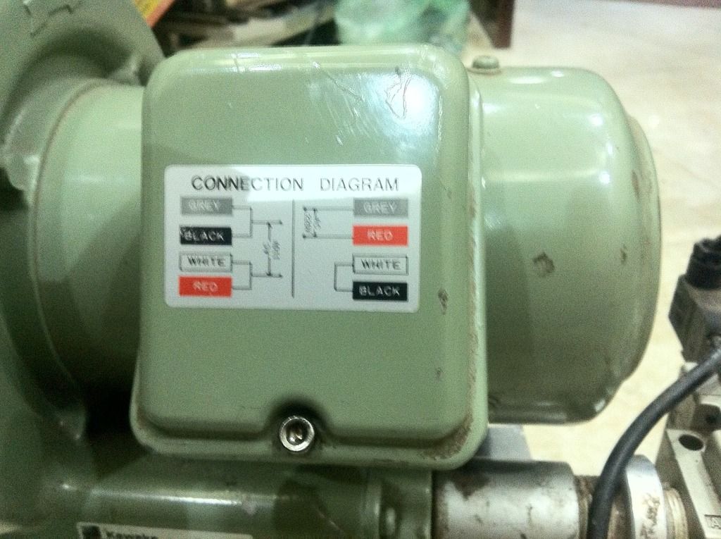

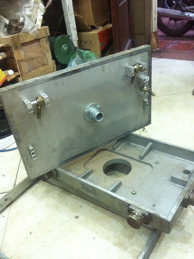

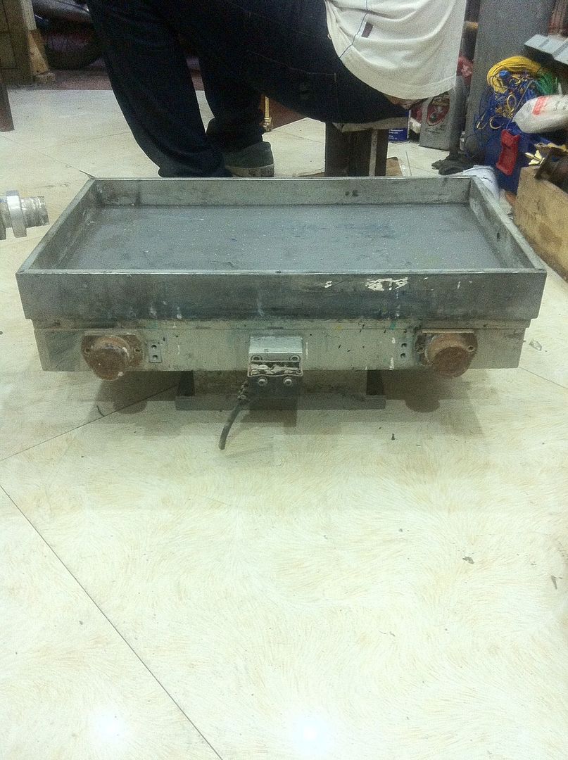

    E có cái bàn hút chân không . Đầy đủ động cơ . Động cơ cắm là chạy ạ .
    Giá e nó 4T5 ạ .
    Anh Dũng . 0964685888 .
  15. #32

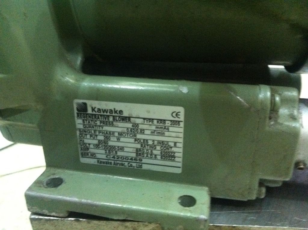

    Cái bơm trên chỉ là bơm màng , cho áp lực rất thấp không thể làm máy nén khí được đâu , cái đó xài hồ cá thì ok.
    Bàn hút chân không kìa Gamo.
  16. Có 2 thành viên đã cám ơn Nam CNC cho bài viết hữu ích này:
  17. #33
    Bàn này nó hút kiểu gì ta?
    Đang kiếm tấm giác hút như của daltron mà ko ra
  18. Thành viên đã cám ơn Gamo cho bài viết hữu ích này:

    Dạ e cũng chưa thử nên không biết nó sao nữa . Cái mặt bàn cũng lạ lạ . nó phẳng và nhiều lỗ . không có khe rãnh gì hết ạ .

    In box cho 2 cái hộp ray và block nhé
    cụ GAMO thích dầy bao nhiêu mm em mua cho, loại này em dùng nhiều, cái máy nén khí không dầu kia pit tông là 1 loại nhựa, dùng 1 thời gian là nó mòn nhựa >>> hở là mất lực nén (loại này china em dùng và bán nhiều)
  28. Có 2 thành viên đã cám ơn h-d cho bài viết hữu ích này:
  29. #40
    Chùi, đúng là buồn ngủ gặp chiếu manh. Mình cũng ko biết cần mua dày bao nhiêu nữa. Cách nó hoạt động thế nào hả bác? Mình mua về rồi gắn ống khí kiểu gì? Độ dày ảnh hưởng đến gì hả bác?
