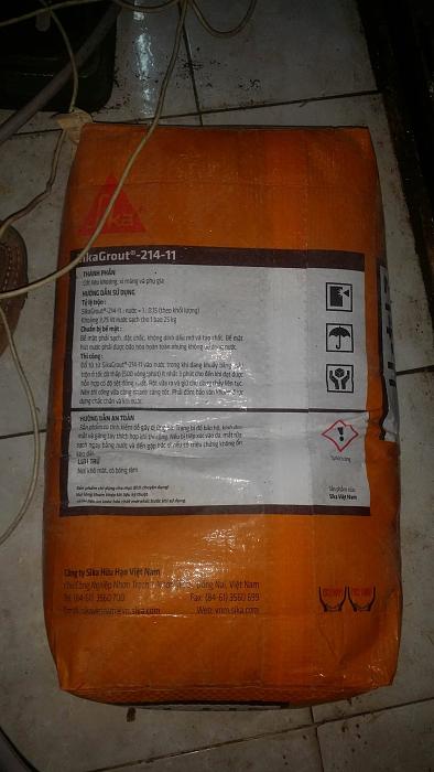

    em mới mua bao test thử mà còn thiếu phụ liệu
    tìm trên mạng gọi tới cửa hàng...nó chém 330k/bao...ra ngoài mua bán có 250k...xém bị chém =[[

    Có gì bác làm thử rồi post lên share mọi người với :x :x :x Làm epoxy thì đắt quá...
    Lần sửa cuối bởi Gamo, ngày 05-07-2016 lúc 10:56:09 AM.
  10. #28
    Ủa, tình hình bác ronaldinho_07 chơi với SikaGrout sao rồi?
