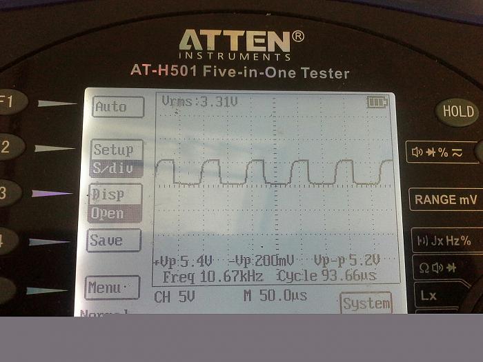

    Để các cha còn lại nói chuyện cho có phần sinh động thì tau xin up hình minh họa cho vui:
    * Tín hiệu đầu vào 50% duty cycle
Name:	IMG_20160410_152536 (1024x768).jpg
    *Tần số 10Khz
Name:	IMG_20160410_152558 (50%).jpg

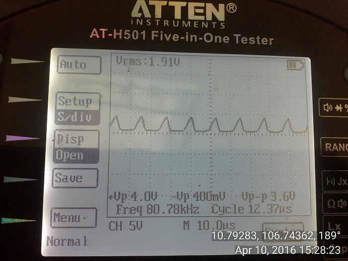

    *Tần số 35Khz

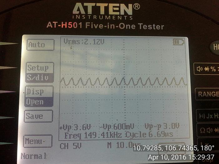

    *Tần số 80Khz

  7. Có 2 thành viên đã cám ơn Gamo cho bài viết hữu ích này:

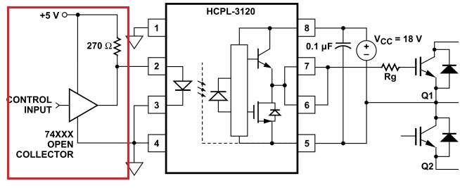

    Tạm đoán thế này.
    - Nếu đầu vào driver là 5V mag bác chủ kích qua opto trung gian, cũng chẵng có hạn dòng. Thì đoán là opto trong driver đã nghẻo ngay lần test đầu tiên, vì áp sử dụng là 24v gấp 5 lần định mức. Rủi ro này là cao nhất.
    BOB (tạm gọi vậy đã) out 5V nhưng kích opto cũng không qua điện trở nên khã năng là opto trung gian cũng tèo vì quá định mức. Có khã năng mấy con buffer trên BOB cũng bị nguy hiểm theo vì quá dòng.

    Thường thì driver có sẵn opto & trở hạn dòng, đầu vào 5-12V, mình ko cần phải qua opto trung gian chi cho lắm chuyện. Nhưng tau đang có mấy con driver cổ dùng đầu vào 24V, phải nâng áp pulse/dir mới chạy, ko biết của Mr Ktshung co giống vậy ko?
    Chuyện opto chỉ là chuyện phụ nhưng người ta hướng dẫn ổng kiểu này, mình mỗi người hướng dẫn kiểu khác, sơ đồ điện mọi người post thì cá là ông ktshung nhìn ko hiểu gì hết => ổng khóc á
