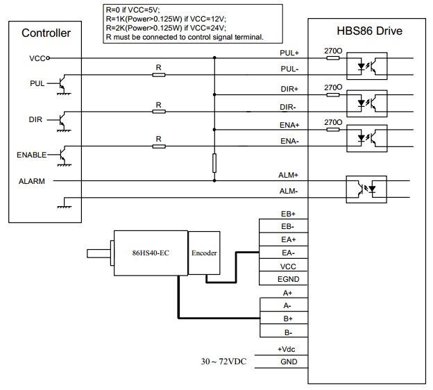

    Mấy cụ tư vấn đến giờ mà có mấy điều quan trọng không làm rỏ.
    - PC817 tốc độ làm việc thấp, mấy con gốc gác không rỏ ràng (hàng lỡm, rẻ tiền) thì càng chập chen hơn nữa. Không dùng cho pul/dir được. Đừng nghĩ chỉ pul mới cần tốc độ cao nhe, dir chuyển trạng thái cùng tốc độ với pul, nhưng ít đổi trạng thái mà thôi. Ngay cả các driver rẻ tiền của chị na nếu có cách ly vẫn không dùng 817, 817 chỉ dùng cho enable.
    - Dùng với bao nhiêu V thì opto đều phải qua điện trở hạn dòng. 5V thì thường dùng 220-470 omh, 24V thường được khuyến cáo dùng 2.2K omh.
    - Việc đâu + hoặc - chung, hoặc riêng hoàn toàn thì phụ thuộc vào host controller.
  24. Thành viên đã cám ơn CKD cho bài viết hữu ích này:
  25. #16
    Hehe, tau cũng nghĩ là PC817 hơi chậm nhưng rẻ tiền dễ kiếm & trâu bò. Với PC817 mà bác chủ còn vật lộn thì mấy con tốc độ cao còn phiền hơn. Ngoài ra mấy cái BOB thường Freq chỉ khoảng 30khz thì pc817 tạm chấp nhận được. Cho nó chạy, bác chủ tự tin rồi tính xa hơn.
    Lần sửa cuối bởi Gamo, ngày 10-04-2016 lúc 09:21:12 AM.
  26. Thành viên đã cám ơn Gamo cho bài viết hữu ích này:
  27. #17
    6,681
    Opto thì con nào cũng sam sam thôi.. làm với con nào cũng vậy à
    Mà PC817 lý thuyết đâu gần 100kHz, nhưng chạy 30kHz ổn không? Cụ test thử nó chạy 10kHz chưa? Em ra Nhật Tảo mua về test thử thấy không ổn. Đồ đúng xịn thì chẵng rỏ chứ đồ ngoài Nhật Tảo thấy không ổn tí nào ạ. Bảo nó không chạy pul/dir được không phải vì thấy không ai dùng mà vì dùng thấy không ổn, nên phán là không nên dùng PC817 cho pul/dir ạ.
    Còn với chủ thớt thì.. lý do gì phải qua opto trung gian?
    Đầu tiên xác định xem driver nó đã có opto chưa. Mình nghĩ là đã có vì mấy cái bèo nhèo nó còn có.. nói chi mấy cái có đầu vào + & - (mấy cái DIY thì không dám nói nhé). Còn muốn xác định chính xác thì tìm cái manual của chính cái driver ấy thì sẽ biết. Và trong ấy thường có hướng dẫn đấu nối với nhiều cách khác nhau, với nhiều áp khác nhau.
    Chỉ khi nào driver không cách ly thì mới tính đến chuyện cách ly thêm bên ngoài.
    Điểm hình thì xem hướng dẫn ở hình bên dưới, các driver khác cũng gần tương tự.

    Trong đó.. giá trị điện trở (R hoặc R1) cũng được khuyến cáo tuỳ theo mức điện áp sử dụng.
