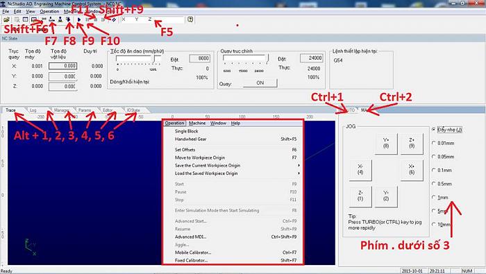

    Mình vừa mới biết xài cái NC5, cái jog của nó thật là chán, phải chọn tick vào vùng jog thì mới jog được. Còn làm cái khác thì bó tay. Không biết các bản sau này có khác không các bác.

    V5 với V8 đều chỉ như thế thôi bác ạ. Muốn jog phải chọn vào tab Manual đó ạ.
    V8 thì hơn là có thể tùy chọn bước dịch jog.
    Và ngoài ra từ V8 là nó có hỗ trợ cắm thêm Handwheel

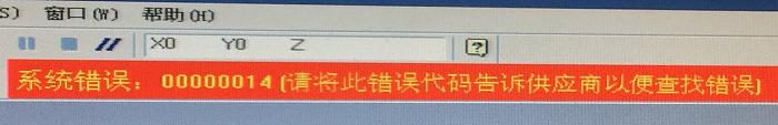

    Em mới biết xài cái NC Studio V8 Bản tiếng trung nhưng nó báo lỗi Click vào ảnh để xem ảnh lớn hơn.
    mong các bác giúp đỡ e mới vào nghề tiện các bác cho e hỏi có bản nào tiếng anh hay tiếng việt không ah.

    Nó lên chữ tàu là may cho bác r, của mình nó chỉ lên các kí tự ??? thôi.
    Bác chụp nó bằng điện thoai android rồi dùng app translate của google mà dịch lại.

    Em có dịch rồi nó cho nội dung như này
    系统错误:00000014(请将此错误代码告 诉供应商以便查找错误)
    Lỗi hệ thống : 00000014 (vui lòng báo cho nhà cung cấp mã lỗi này để tìm lỗi)
    có cách nào chuyển thành tiếng anh hay tiếng việt gì không bác
