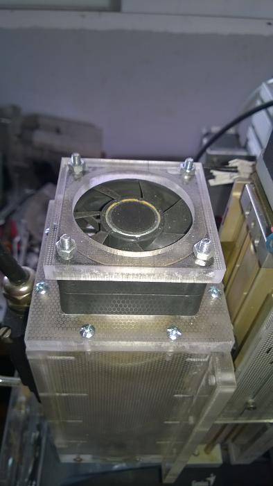

    Spindle chạy khoản 1h là nóng bỏng tay, Không tản nhiệt cho nó là không ổn.
    Giải pháp nhanh-gọn-nhẹ-rẻ là bác xoay cái spindle 90 độ, bóc bỏ cái tem đi bôi kem tản nhiệt và áp cho nó bộ quạt tản nhiệt máy tính vào.
    Cái của em tính gắn tạm rồi phay cái pad gá cho gọn, nhưng chạy mát rồi thì lười nên cứ để vậy.

    Mình làm cho nó chiếc áo phong sương này chạy cả ngày thân motor ko lên tới 60oC. hehehe

    Chà e quên mất vụ tản nhiệt. Em khoan lỗ khá sát nên không quay cái mặt phẳng trên thân spindle ra được bác ạ. Chắc áp dụng cách tản nhiệt như của bác sau_dau.
