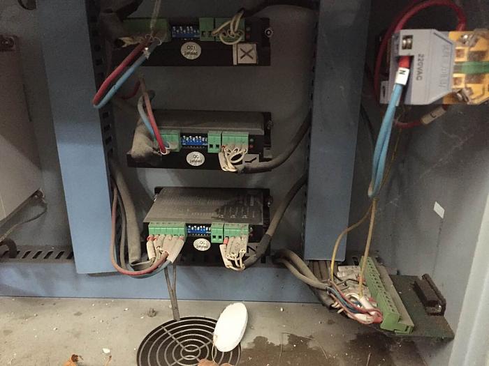

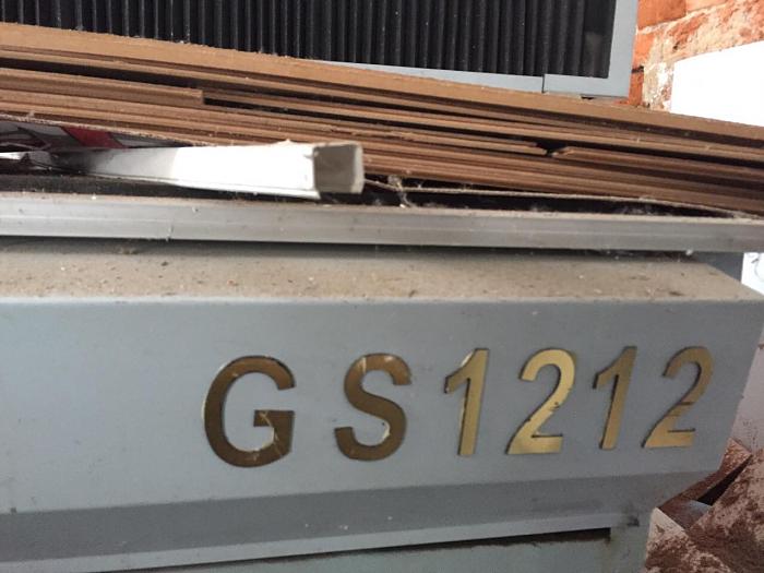

    em Long xin ý kiến , kinh nghiệm các bác: em học xd nhưng làm quảng cáo và nội thất ( ko ở nhà ( VN) nên khó học hỏi cnc) do nhu cầu cần chủ động trong công việc nên cách đây khoảng 2 năm em mua cũ máy cnc 1212 hình em gửi kèm- chạy tốt. Nhưng chủ yếu do kích thước làm việc bé nên đắp chiếu gần năm trong kho - lãng phí. Đầu năm rảnh rỗi E định tháo ra dùng dc gì thì dùng và chế lên khổ lớn hơn, chủ yếu gia công vật liệu mềm. Kiến thức còn hạn chế, nên xin ý kiến các bác: liệu làm đc ko ? để lên tinh thần

    Làm quảng cáo thì 1325 là chuẩn rồi bác. Em thấy nếu bác làm kt thì nên bán lại em nó rồi mua máy lớn về chaỵ là tốt nhất vì nếu nâng cấp sẽ mất nhiều thời gian và tìm phụ kiện phù hợp sẽ rất khó
    Chưa nói đến việc canh chỉnh ráp nối thêm phần khung cho đồng bộ

    Nên bán rồi bù thêm mua máy to.
    Máy này có tháo ra thì cũng không dùng lại được bao nhiêu món cho máy to.

    Cảm ơn các bác đã chỉ đường đúng nhất, chỉ có điều trường hợp của em hơi khác các bác ạ :
    1. giờ các project đơn hàng dùng tới CNC bên em gửi qua tây làm - họ thì nghỉ t7, CN, ngày lễ nhiều vô kể + thời gian chờ đợi 3-5ngày + các đơn hàng mình khác biệt nên để trình bày hiểu dc nhau là điều luôn bận tâm ( chưa kể một số vấn đề tế nhị kiểu như mình khắc RỒNG , mà nó cứ hỏi là con gì --> có bên gia công , nhưng ko chủ động dc.
    2. thị trường máy cnc ở đây ít và hầu như toàn máy xịn - đắt ( trừ con máy của em lùng ở chợ đen + 500km nên bán đi cũng khó + vận hành, sửa chữa cũng tốn thời gian - mà bên em còn làm nhiều việc khác ) --> đầu tư nhiều quá em sợ
    3. máy mình chế thì mình hiểu và chủ động được khá nhiều ( thiết kế em biết sơ sơ + hàn gò em nhờ xưởng ( họ vẫn thường gia công sắt cho bên em) các đồ ray, vitme em lùng đc chỗ mua.
    nói chung về phần cơ khí em không sợ lắm.. phần điện có nhiều vấn đề không các bác ?
    xin ý kiến các bác một lần nữa : trong trường hợp em, nếu làm thì điều gì khó nhất ?

    Bạn muốn nâng khổ máy này lên 1325 cũng không khó quan trọng là bạn mong đợi ở gì khi nâng cấp lên
    - theo minh nhìn qua hình máy thì máy này thuộc dạng dùng cho quảng cáo cắt mỏng
    - mình có thể tư vấn để nâng cấp lên như sau.
    + Phần cơ khí thì phần trục XZ và 2 vai Y ,theo minh bạn nên để nguyên .
    minh chỉ làm theo đúng nghĩa là nối dài bàn máy ,hàng trình ra không nên chế thêm gì.
    + Vì đây là máy chuyển động bằng vít me ,nên bạn phải thay 1 cấy vit me 25 khác dài tống thể khoảng 2,8 mét
    và 1 cắp ray vuông như vậy dài 3met
    phần bàn máy thì bạn xem thực tế rồi có phương án cụ thể,
    + Về phần điện bạn nên thay dirver m542 lên MA 86 ,cả động cơ nếu là loại nhỏ để đáp ứng đc

    Cám ơn bác thucncvt nhiều, phương án bác đưa ra cũng hợp lý với trường hợp này em sẽ xem sét thêm. còn nữa bác có ý tưởng nào có thể nâng trục Z thêm cho máy của em ko ạ?
    khi chiều em có mang bản thiết kế qua cho xưởng gò hàn, họ bảo làm cũng được nhưng phần Vai thì phải cắt bằng Plasma như bác nói. nên em đang coi YOUTUBE để vẽ chi tiết hơn..... nhưng ý kiến của bác em lại phải suy nghĩ

    nếu bác chạy cắt2d thì ko cần nâg cấp z làm gì, nếu chạy gỗ thì nâng xz lên servo chạy cho nhanh. tks
