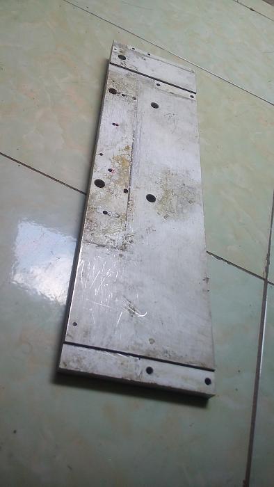

E chắc cũng còn ngó lâu. Tại đồ vẫn đang thiếu, tiền bạc thì có hạn nên phải sưu tầm dần dần. Giờ đang thiếu tấm nhôm kích thước khoảng 500x120x15 (hoặc dài hơn, tối thiểu 500) để làm cái vai X. ANh em nào có hú em tiếng nhé ạ.
Chuẩn bị xèng đi bác cuối tuần em kiếm cho.
Nhà đang có 2 tấm kt1400x360x15 chắc bác ko chơi hết dc
Mr Hải
Hà Nội. 0347736005
Tấm này ok rồi bác. ^^. Có j thứ 2 e CK nhé. Thanks bác nhiều
