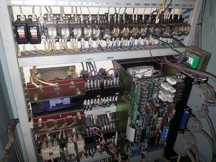

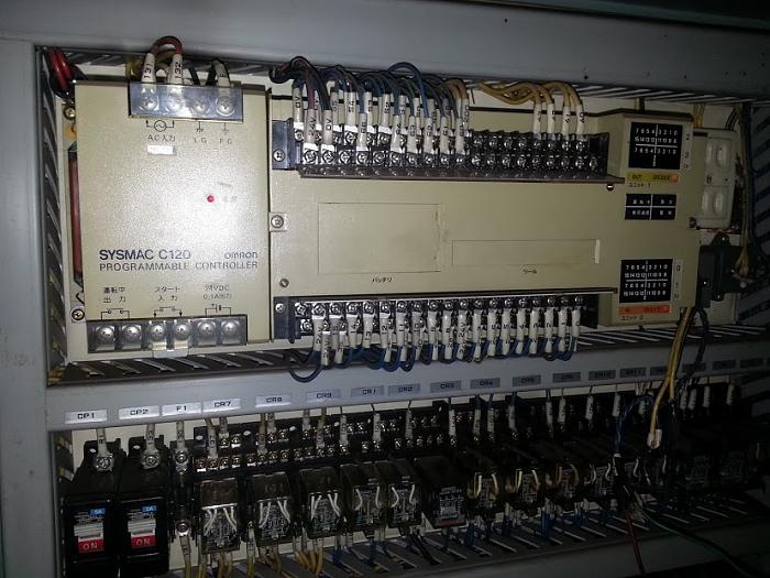

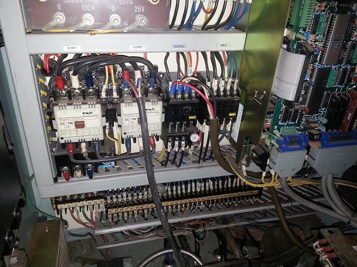

    Con máy của em đang chạy bình thường, đứt dây curoa thế là khi thay vào em nó mất mất tiêu phần tự động, hàng thì nhiều mà quay tay oải quá . Chổ e không có thợ chuyên về cái này, em gỡ hết relay, congtacto.. , kiểm tra vệ sinh kỹ càng rồi, Bác nào biết chỉ giùm em với. ko có sơ đồ điện cái này cho e xin cũng được. Cảm ơn các bác nhiều.Hình của em nó.

    Cái PLC từ đời tống này thì đen cho bác rồi.

    Vậy là nó chết rồi hà bác
    6,681
    Trích dẫn Gửi bởi Duccdt06 Xem bài viết
    Tức là cũ quá khó làm, khó kiếm tài liệu này nọ....

    Đen cái là con plc này nạp pro vào rom, nên đọc ra ladder phức tạp, nó ko chết mà chỉ bị loanh quanh máy senso và switch, ko có ladder thì chịu khó mò nhé

    tài liệu em kiếm được mà đọc chẳng hiểu ji cả
    https://www.rgbautomatyka.pl/ru/p/fi...AWA-MANUAL.pdf

    Mò mãi mà chẳng thấy tiến triển ji cả, plc vẫn hoạt động bấm nút relay vẫn nhảy cóc cóc mà moto vẫn cứ đứng im. em mở cái servo control với cái điều khiển 3 trục của nó, có bác nào đã từng đụng cái này thì chỉ e với. e chỉ cần đấu nối sao cho con mô to trục x chạy tới chạy lui với chỉnh cái tốc độ được bằng cái volume thôi. thank các bác
