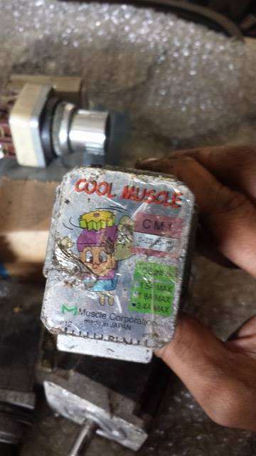

    Nay có 1 thùng motor này khoảng 20 con gì đó Cool Múcle

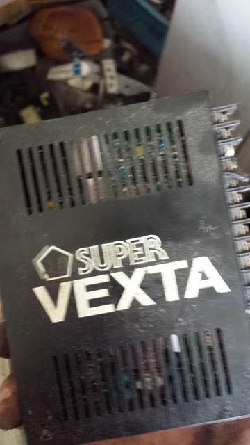

    không thấy Driver

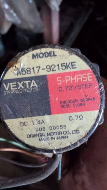

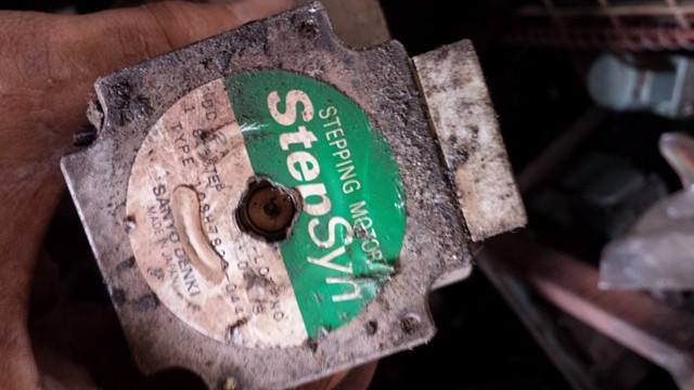

    và vài em không rõ như :

    Em xin nhờ các anh tư vấn có nên dùng mấy em này không , Driver mua có dễ không nếu được em xin địa chỉ luôn ạ ?!
    Giá 1 em muscle là 100k ( em tò mò và thích khi thấy có tản nhiệt )

    Xỉn màu quá bác ah.con driver kia dạn dày sương gió ko biết còn sống dc ko.
    Theo em thì ko mua hoặc làm 1 con về nghiên cứu thì được.

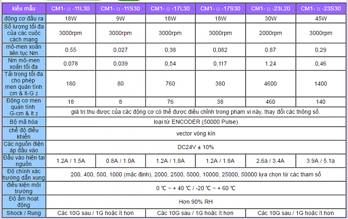

    có loai Cool Muscle 23L20 có khoảng 20 con và còn sạch sẽ. Với Thông Số em tìm hiểu được như hình sau :
Name:	cool muscle.png
    Với Thông số như trên liệu chạy có khỏe không ạ ?!

    Trong hình con Cool Muscle đó phía đít không phải tản nhiệt mà là driver kèm theo luôn đấy bác. còn 2 con step kia là 5 phase phải có driver 5 phase, step thì cần quan tâm là 5 phase hay 2 phase mà chọn driver. Mua ngoài bãi thì sống chết ko biết dc, cái gì cũng 50/50 thôi. Nếu chưa rành, mua về để vọc vạch thì trên mục mua bán vẫn có hay mấy bác bán driver kèm motor thành bộ đã test kỹ có khoảng 300-400 thôi, có hưởng dẫn kỹ thuật chỉ cách sài luôn. Còn nếu muốn thử cảm giác mua đồ bãi thì ngại gì ko mua thử 1 lần xem mình hên hay xui

    Bạn cho cái mã đầy đủ luôn đi. Chứ 23L20 chỉ nói lên motor size 57, dài 76 thôi.

    mã CM1 . C-23L20 ( TP hay TR ) em ko nhìn kỹ anh xem hình dùm em nhé

    Con đó mã C nên chỉ chạy được dạng mạng, RS232. Đã tích hợp driver rồi.

    rẻ thì mua đi ah, mạng có thể chuyển thành chạy step dir được

    nếu nó còn hoạt động được, cắm vào cổng com, đổi từ mode chạy mạng sang chạy step dir là ta có thể dùng cho CNC, wan trọng là mắc hay rẻ
