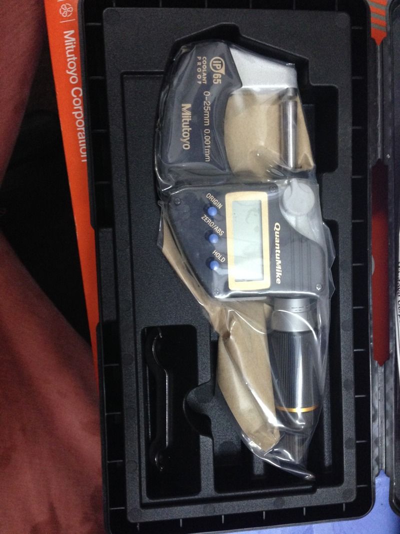

Đây là dòng panme đo nhanh do hãng Mitutoyo thiết kế với 2mm/01 vòng quay của trục panme. Panme đo nhanh là một trong những dòng panme có thể cung cấp cho người dùng những trải niệm tuyệt vời với tốc độ trục tịnh tiến cao, chất lượng hơn cả mong đợi và độ ổn định hơn hẳn nhờ có sự kết hợp giữa quy trình sản xuất nghiêm ngặt và công nghệ phát triển cao.
Tiêu chuẩn IP 65: Chống thấm nước – Chống bụi bám bẩn
Tính năng:
– Đo nhanh – Bước tịnh tiến vòng trục 2mm/vòng thay vì 0.5 mm/vòng nhưng các dòng panme thông thường khác.
– Tiết kiệm 60% thời gian so với panme thường.
Chức năng khóa: Quantumike đươc trang bị chức năng khóa nhằm ngăn chặn điểm ban đầu bị di chuyển do lỗi kĩ thuật trong quá trình đo lường
Dòng panmme Quantumike được trang bị thêm tính năng kết nối PC để lưu dữ liệu vào máy tính ( dài 1m hoặc 2m)
Thông số kĩ thuật:
Độ chính xác: 0.001 mm
Phân giải: 0.001 mm hoặc 0.005″/0.001 mm
Độ phẳng: 0.3 micromet
Bề mặt tiếp xúc với vật liệu cần đo: Thép bọc carbide
Màn hình LCD
Nguồn: SR 44 , tuổi thọ 3 năm
Tiêu chuẩn: IP66
Các ví dụ về dòng sản phẩm này:
0-25 mm : Mitutoyo 293-140 hoặc 293-145* (Không gồm cáp USB)
