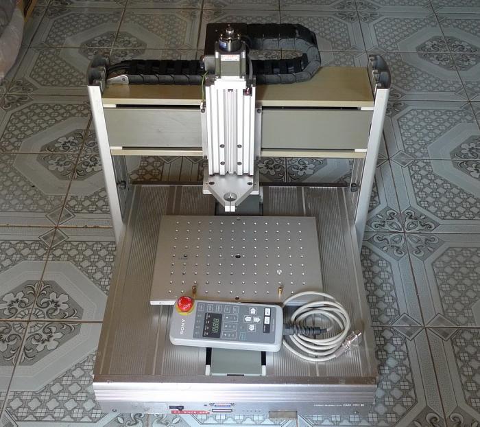

    Cách đây vài năm mình tình cờ mình có xem một người làm máy cnc mini, lúc đó mình còn chưa biết tên gọi của nó, nhưng thấy hay và tự nhủ sẽ học hỏi làm một cái, nhưng vì mãi lo cơm áo, gạo tiền nên chưa bắt tay làm. Lâu này mình có lên diễn đàn này để xem, nhưng chưa đăng bài được.
    Mình dự định làm một máy cnc để phay gỗ tạo đồ chơi lăm ghép cho học sinh mẫu giáo, vì đồ nhựa nhiều độc hại và phay nhôm dày tối đa 10cm để làm mặt trước của ampli.
    Mình đã có được 2 bộ thanh trượt cũng như các mô tơ bước loại nhỏ.
    Vừa rồi đi ngang chỗ bán đồ cũ thấy cái máy cnc hiệu SONY CAST - CR1 mình mua luôn, tưởng như máy in về cài đặt là sử dụng được, nhưng khi đem về vệ sinh sạch sẽ rồi thì không biết sử dụng làm sao.
    Anh em nào biết cách sử dụng nó thì chỉ giúp mình với.
    Đồng thời mình sẽ tiến hành làm một cái như dự định trên. Mong anh em giúp đỡ.
    Hình máy sony

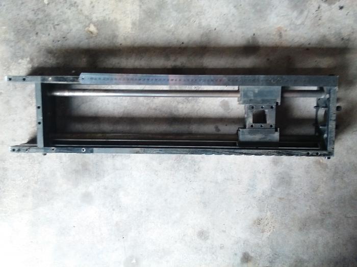

    hình thanh trượt
Name:	thanh truot.jpg

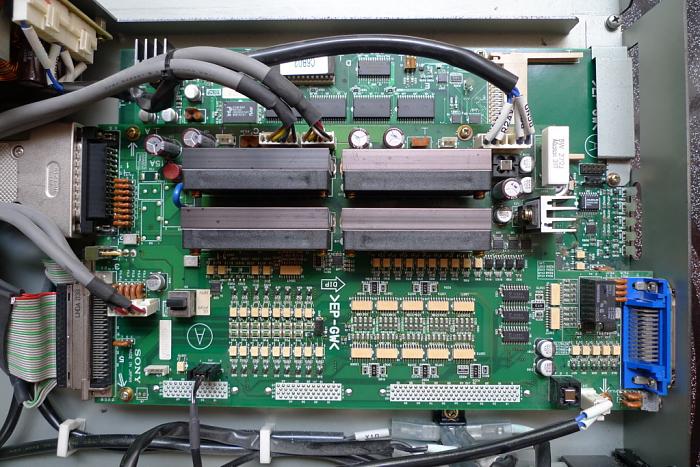

    Em cũng có cái máy giống như bác cũng chẳng làm sao cho nó chạy được, cuối cùng chỉ giữ lại phần drive rồi kết nối với Mach3 để điều khiển
    Con máy của em lúc đầu như thế này :
ID:	18900Click vào ảnh để xem ảnh lớn hơn.
ID:	18901Click vào ảnh để xem ảnh lớn hơn.
    Hiện tại đã thay dây đai bằng vitmebi hết rồi

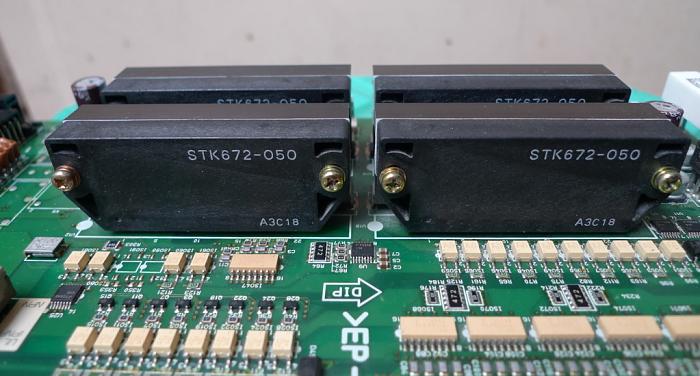

    Không biết Driver máy bác dùng con gì ? như con máy của em có 4 con STK 672-050 ( thấy có 1 con để không ) nếu đúng như vậy để điều khiển nhanh bác tra mạch xem đang dùng những con nào cho trục nào sau đó bác câu dây của 2 chân 14 ( CLK ) và 15 ( CWB ) ra bo BOB rồi kết nối với Mach3 là đã điều khiển được rồi. Để nguyên dây đai thì vẫn phay được nhưng với vật liệu nhẹ thôi như Mica hoặc phíp nếu phay nhôm thì vẫn được nhưng chậm lắm. Nếu bác muốn cho máy này phay nhôm được nhanh hơn thì nên thay vịt me và phải làm lại toàn bộ trục Z vì hiện tại trục Z của máy là dùng ty trượt tròn phi 10 nên yếu và có độ rơ, đồng thời ray trượt X, Y chỉ có 1 block nên em đã dồn lại cho trục X đủ 2 block cho cứng vững và làm trục Y bằng ray mới đồng thời đưa lên trên mặt máy luôn cho khoảng cách 2 ray được rộng hơn nhằm tăng độ cứng vững.

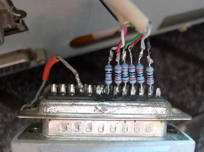

    Nếu chưa có BOB bác có thể dùng điện trở nối tiếp các chân rồi đấu trực tiếp với cổng LPT thì vẫn chạy tốt ( Cách này bác Nhatson chỉ cho em )
    gửi bác tham khảo :
ID:	18910Click vào ảnh để xem ảnh lớn hơn.
