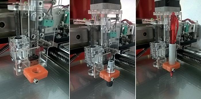

    Mấy bộ phận gá cây bút kiếm ở đâu đẹp quá, chúc mừng loccd.

    Coi máy vẽ này nè. Bộ phận gá cây bút hay.
    Lễ ở nhà buồn, mang em nó ra làm lại cáic chỗ gắn bút, gắn luôn dao cắt decal

    Cho nó cắt decal đi bác. thấy pro quá.
