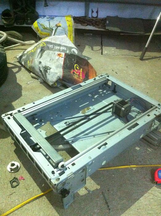

    Thưa các bác, tình hình em thấy một số bác trên diễn đàn hay dùng từ "phong cách ve chai" để show hàng cẩm lai. Hình thức "khoe của" trá hình ấy em thấy phản cảm quá nên hôm nay quyết chí làm còn 3D đúng phong cách ve chai. Mọi thứ em dùng có sẵn trong xưởng vứt lăn lóc không biết làm gì, hôm nay lôi ra chơi đấy ạ ...
    Đầu tiên phần thân máy em lấy từ mặt của máy photocopy, bánh răng, ke, bách motor, motor lấy từ cái máy hỏng ấy luôn
    Tiếp đến trục Z em lấy từ trục máy cắt plasma em thay cho khách
