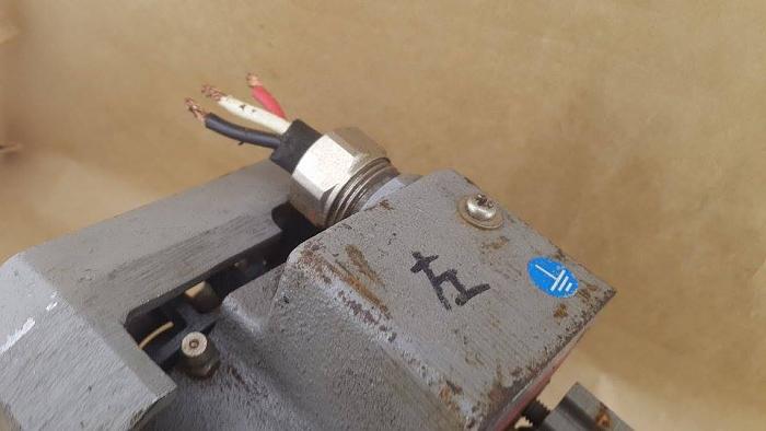

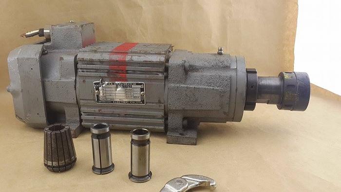

    @ anh Huânpt , mua bệ gang nữa không anh , em mới về 2 bộ .... anh em có giá đẹp , nhưng không thấp hơn bộ kia đâu nha.
    Cuối năm ló mặt lên chung với anh em cho vui
    lựa mãi tìm được 1 con ưng ý nhất đem ra bán chơi
    Shin-oh japan spindle
    --- full body gang thép , nặng 17kg
    ---200V , 3.7kw , 3 pha , 11400rpm
    --- Hàng zin , chưa thèm mở ra , quay êm như mấy em mới , không bò sàn , giải nhiệt gió cánh quạt sau đít .
    --- Runout <0.01mm đo thực tế miệng côn
    --- 2 bâc đạn đầu 7009 C , 1 bạc 7004C phía sau
    --- Gá dao tối đa 20mm , chuẩn YCC 20 của Yukiwa , em đã tậu collet 16 , chén thẳng 20-12 , C20-8 ( còn cái C20-6 hết hàng , anh em tự mua nha 90K 1 em )
    --- có cờ lê móc để mở tán , còn mỏ lết tự sắm hehehe
    --- Nut collet có ren ngược nha ( lưu ý khi tháo hay xiết ) , đã từng test tốc độ cao em nó không tự mở ra đâu vì ren nhuyễn và xiết đủ lực thì không lo con tán open.
    hình ảnh thể hiện đầy đủ lời muốn nói
ID:	29698Click vào ảnh để xem ảnh lớn hơn.
ID:	29699Click vào ảnh để xem ảnh lớn hơn.
ID:	29700Click vào ảnh để xem ảnh lớn hơn.
ID:	29701Click vào ảnh để xem ảnh lớn hơn.
    em này thoải mái ăn kim loại nha , phay đồ part khỏi lo nghĩ , mua sờ pin của Nam sờ pín thì khỏi lo , bảo đảm như như những gì viết. Mua về hàn dây dài vào là xài , khỏi lo mỡ bò , mỡ bò zin là đủ , đừng nên bơm thêm mỡ khác , đến khi nào bạc đạn ồn ào banh xác thì thay nha , em sẽ tư vấn kỹ thuật thay thoải mái.
    Giá ra đi như hình 8.5tr , ship và đóng gói cho em thêm 300K cho chuyến đi đường bộ Viettel.
    PS : còn vài con khá cùi bắp , xài 2 bạc tốc độ cao thiếu collet , 2.2kw và 3.7kw , 18000rpm , ai thích xài motor kéo tốc độ cao thì em bảo trì bạc đạn ngon cơm sẽ bán sau ... à thì cùi bắp nhưng giá cũng không cùi lắm hehehehe Nam CNC có bao giờ bán rẻ đâu.
    Lần sửa cuối bởi Nam CNC, ngày 27-12-2016 lúc 10:10:12 PM.
