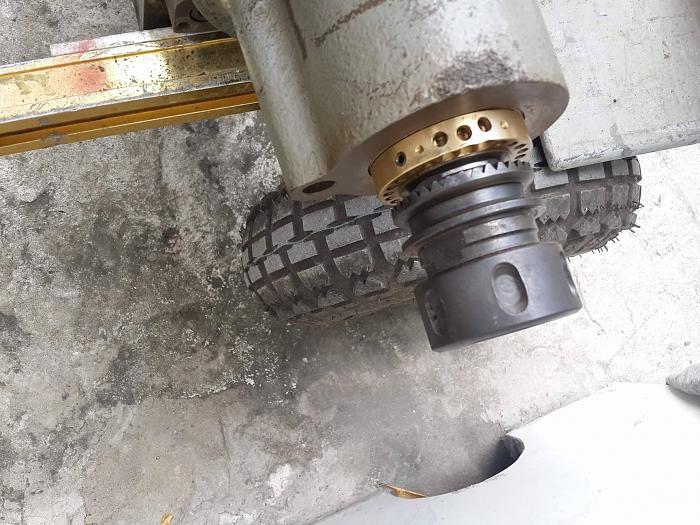

    chết thiệt rồi , kiểm tra lại con elte nó rung quá chừng , bó chim , không giao dịch mua bán con elte nữa nha .
    phần điện cực ok , lên 18000rpm mà ngốn có 1.3A tại 220V 3 pha . Bạc đạn không nóng luôn , chỉ mỗi tội rung , rung tê chim , để em DIY cái đĩa cân bằng lại rồi tính tiếp .
    Giờ chỉ còn bán con shin-oh thôi nha . Xin lỗi cùng các bác.

    Báo cáo anh em ELte em đã tự xử cân bằng động luôn rồi , đạt được 0.5G ở 18Krpm ngay phía đuôi gay rung , còn phía đầu nguyên bản hãng nó làm đạt 1.8G 18Krpm hehehe , thế thì em làm còn ngon hơn hãng . Tiêu chuẩn của cán dao là 2.5G ở 24Krpm , vậy thì dưới 2G là đạt rồi ha.
    em không chém gió , phương pháp của em nó cũng lợi hại lắm , cũng có cái đồng hồ đo độ rung của japan đàng hoàng , kết hợp kinh nghiệm từng cân bằng động ở DIM , và em tự xử được mặc dù hơi mất thời gian 1 xíu , mất tầm 1h , kết hợp với tự DIY 1 cái đĩa khoan lổ ốc cho phía đuôi nữa và em tự làm được điều em mơ ước . Em sẽ mở 1 topic trình bày rõ cho anh em để chứng minh em không chém gió.
    Kết quả con elte giờ không còn giải nhiệt bằng đuôi quạt nữa mà phải giải nhiệt bằng quạt rời 120x120 thế thì tính ra lại êm ái. Bạc kiểm tra thì em nó lên 18Krpm vô tư , chưa test thời gian dài , nhưng lên 12-15Krpm thì liên tục khỏi lo vì em mua nhầm hàng 2nd super precision nên không lo nữa HOHOHO.

    ây da , do ít thấy anh em quan tâm nên lơ nó luôn . Con đó đã cân bằng động phía đuôi ok , còn phía đầu cũng đơn giản , cho mình vài ngày để báo cáo . Đã làm lại quạt giải nhiệt rời cho nó nên sau này hoạt động sẽ êm ái hơn nhiều, đã test khi cân bằng động em nó lên 18krpm rất ok , không nóng bạc đạn , trong quá trình test tầm 5-10 phút bạc quay tốc độ tối đa chỉ nóng hơn 40 độ , chưa có điều kiện test lâu hơn.
    Bạc đạn đã phục hồi đầy đủ 4 bạc 7xxxC P5 loại tốc độ cao nên mình an tâm hơn , nhưng mình chắc ăn nhất đảm bảo an toàn 15krpm liên tục còn 18 K chưa thử chưa dám.
    tình hình báo cáo đến đây thôi ạ , chuyện tiếp theo em làm xong báo tiếp hehehe , cảm ơn bác vẫn còn quan tâm em nó... hẹn bác dịp cuối tuần hoàn thiện luôn.
    Cân bằng động mới đo hôm qua ở 18Krpm
    phía đuôi 1.2G , phía đầu 3.4 G ... em phải cân dưới 2G mới đạt . Hiện tại với thông số như thế hoạt động tốt ở 12Krpm , còn 18 K em nó bò sàn . Em tiếp luôn phía đầu .
    Lí do tại sao rung là do ông chủ trước nó xài , khi thay bạc làm biến dạng các lổ mở tán nên nó mất cân bằng , em phải tìm cách phục hồi lại . Các bác đừng lo , bạc không nóng , runout <0.01 thì phân cơ nó tốt ạ , còn rung thì em chữa bệnh cho nó hết luôn. Em chỉ sợ nó hết rung thì em hết muốn bán hehehehe.
    À còn em shin-oh 10400rpm không ai quan tâm sao , em nó hoàn hảo mà.

    -----đã làm xong cân bằng động với em nó , đã đạt 1.3G ở 18Krpm . Chạy tốt êm ái đến 15Krpm , chạy liên tục vô tư đến 15Krpm , chạy đến 18Krpm thoải mái , bạc hơi ấm , nhưng em không khuyến khích chạy liên tục 18Krpm vì bạc đạn 7008C là khá lớn , tương đương với bạc xài trong BT30 nha.
    ----- Em này đã được đấu dây tăng vòng nên công suất thực của nó bây giờ còn 3.5Kw thôi nếu chạy ở 380V 3 pha , còn chạy biến tần phổ biến 2nd ở 220V-250V 3 pha thì em nghĩ đạt công suất 2.2Kw , nhưng cũng không lo vì lõi roto là khá lớn và nặng nên em nó quay rồi khó mà dừng được hehehe. Mà cũng nói rõ luôn là chỉ dấu dây lại thôi chứ em nó không bị cháy hay chọt chẹt quấn dây lại nha , em nó zin.
    Em nó đã hoàn hảo đối với em , khỏi sợ tốn điện , runout thấp , êm ái , đã DIY lại quạt giải nhiệt rời nên độ ồn đã được giảm thấp nhất , êm ái lắm nha.
    AI quan tâm là nhích được rồi nha các bác.
    Phần cân bằng là em đã khoan thêm và taro sau đó gắn ốc cân bằng nhá , phần sau còn có thêm 1 đĩa đồng thau cũng có nhiều lổ cân bằng luôn , chỉ là gắn thêm nên chẳng ảnh hưởng hay khó khăn gì tới con spindle này.

    1------Spindle ATC italia
    --- Con này thì không lạ lắm nếu anh em có chú ý , vì con này là con em bảo trì và làm lại gần như tất cả , thay bạc đạn , cân bằng động , mài cone .
    --- 3 pha 380V , 7.5kw, 18Krpm tại 300hz
    --- bạc đạn đã thay 2x7908C SUL P4 SKF và 1x7204 C P5 NSK phía sau căng bằng hệ lò xo xung quanh
    --- Cân bằng động <0.6G phía đầu và <0.8G ở phía sau tại 18Krpm
    --- Đã mài cone , runout <= 0.005mm tại chén con mép ngoài , gắn đầu côn Iso 30 mới thì <0.005mm tại chén côn của cán kẹp dao
ID:	40406Click vào ảnh để xem ảnh lớn hơn.
ID:	40407Click vào ảnh để xem ảnh lớn hơn.
ID:	40408Click vào ảnh để xem ảnh lớn hơn.
ID:	40409Click vào ảnh để xem ảnh lớn hơn.
    ***runout chén cone spindle
    *** runout chén cone đuôi dao ISO30 đã gắn vào spindle
    *** test tốc độ 18Krpm , kiểm tra độ êm .
    Giá ra đi là 18 tr cho con spindle italia , kèm 1 đuôi dao theo spindle , 1 đuôi dao Iso 30 mới của china ( đuôi dao trong clip test ) , thêm 2 đuôi chuột đã mài biên dạng theo spindle dự phòng... chưa bao gồm ship
    em bán hàng nhiều và nhiều anh em đã biết là quy luật không trả giá , không mua hàng xin đừng nói lời đắng cay .... cảm ơn anh em đã đọc đến đây.
