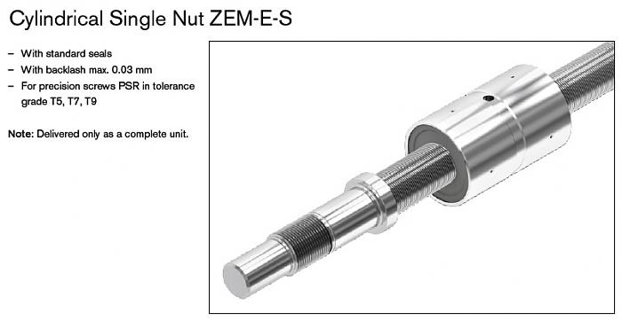

    Tiếp tục chương Vít-me thì em xin đóng góp thêm phần: Planetary Roller Screws
    Các ưu điểm - Advantages:
    –– Smooth functioning due to the synchronized movement of the planets
    –– Very low noise
    –– High linear travel speeds
    –– Large number of contact points
    –– High load ratings
    –– High mechanical efficiency
    –– Long life
    –– Compact design
    –– High power density
    –– Effective wiper seals
    –– Low lubricant consumption
    –– Preloaded units available
    –– High positioning accuracy and repeatability
    Các dòng gồm có mã và cấp chính xác:

    Hiện tại các dòng này có bước ren 5mm (d~20mm) và 5 - 10mm (d~30/48mm)
    Khả năng mua tại bãi là như sao trên trời đêm mưa
    Ngày trước em có gặp 2 cây rã từ con máy Germany nhưng không hiểu mà nghĩ em nó ren thường không chơi, bây giờ tiếc hùi hụi . Các bác có gặp thì nhanh tay sưu tầm cho em chiêm ngưỡng với, nhưng mà đừng có giải thích với mấy cha chủ bãi để anh em còn mua được hàng ngon giá rẻ nhé hehehe

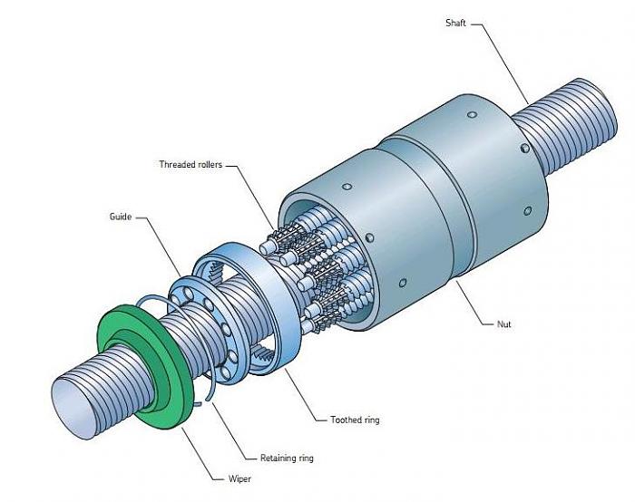

    Bổ sung cái hình minh họa cho cây vít me của bác Hung1706.

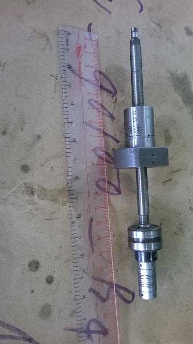

    Em mua trên diễn đàn mình cũng được 2 cây loại này,bước 2, quay rất nhẹ nhàng còn độ chính xác như thế nào em mù mịt.

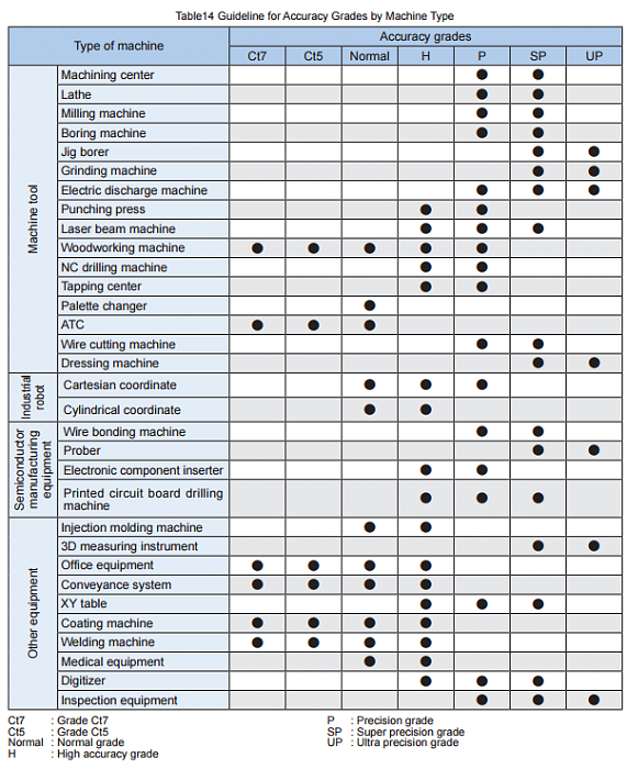

    Bảng tham khảo chọn cấp chính xác của ray THK cho các loại máy:

    NC drill mò trym có dùng hàng H thoai nhé, thay vừa vừa thoai gắn C1 sợ éo chạy dc thì chớt

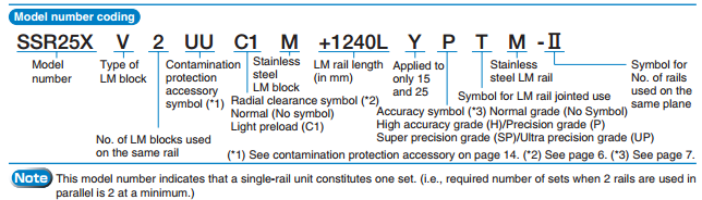

    mới đọc cái bảng xong , tra SSR20 của em , chẳng thấy cái kí hiệu gì ??? bác Kem nó nằm ở đâu? đừng có nói nó nằm trên cái bịch đựng hàng mới nhé , mua 2nd là khỏi tra luôn. Mà nó được rã ra từ mấy cái máy gì đó liên quan đến chip làm điện thoại nhìn bảng thì ít nhất nó cũng dòng H , xem ra cũng OK nhỉ ... Cảm ơn bác kem.

    cái này chẳng bao giờ hoặc rất lá hiếm mới thấy dc vì toàn dùng hàng 2nd. kaka. nó chỉ show nên HSR25 hay shs20 thoai. hô hô
    mua hàng mới thì may ra cóa
    Hàng cũ hình như cũng có hay sao ấy ạ.
    E có bằng chứng nè . . Có phải kiểu ký hiệu này không ak .
    Anh Dũng . 0964685888 .
  23. #17
    nó chỉ là loại block thôi , hình như V và S không lắp lẫn được mặc dù là SR25
    Lần sửa cuối bởi Nam CNC, ngày 01-05-2016 lúc 10:19:45 PM.
