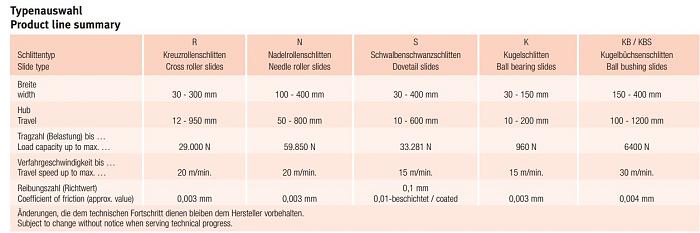

    Hôm nay em mới gặp loại ray này lần đầu, đưa lên đây các bác xem chơi :
    tên em nó là needle roller slides, theo cái bảng này thì hình như nó là loại có độ chính xác cao nhất, tốc độ di chuyển cũng nhanh và chịu lực lớn nhất ạ
    He He . e biết loại này ở trên cái máy nào rùi anh tuấn ơi . công nhận chất thật . Hàng công nghiệp châu âu nhìn là mê . đẹp hớp hồn người .

    Hehe dòng ray này đa số trên các máy bắn điện và cắt dây đời cao .
    Bật mí tí là con máy Kern mini của bác gì ấy cũng dùng ray này thì phải hehe
    Hiện nay có bác đăng bài ray IKO nên khá nhiều bác quan tâm. Em tát nước theo mưa tí
    Download catalogue : http://www.ikont.co.jp/eg/download/catalogue/
    http://www.ikont.co.jp/eg/product/chocudo/
    Dòng ray MH: https://ikowb01.ikont.co.jp/technica...lang=en&FLG=MH
    Sơ lược thì cấp chính xác không rõ, chỉ từ To -> T3 theo độ tải nặng tăng dần. C1 C2 không phải là cấp chính xác mà chỉ là model cup C.
    Thanks all !

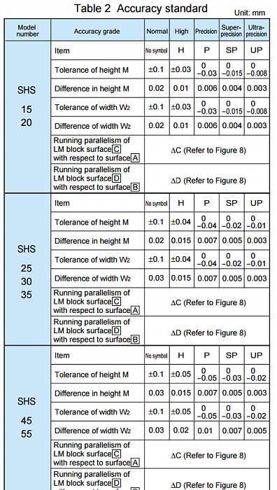

    Vít me thì bác Nam đã chỉ rồi con ray thì sao ạ trưa này em có ghé Dương Bá Trạc hỏi ray thì có chỗ 300-350k đặt biệt có chỗ chém đẹp 600k/ký cho 1 cái ray cũ mèm . nhưng e chưa biết chọn ray thế nào ạ, e thấy có cặp ray đen THK SHS làm trục y được nhưng chưa dám mua lên đây hỏi xin các bác tí kinh nghiệm chọn ray với ạ
  15. #31
    mặc nhiên SHS là cấp chính xác cao rồi đó , mà cao mức nào chưa biết , tìm được cấp chính xác ray khó lắm vì nó đâu còn nhãn mác đâu mà tra nữa , có chăng chỉ bằng kinh nghiệm mà mua thôi.... nhưng với SHS khỏi sợ lầm , chỉ cần nhè nhẹ kéo ra 1 đoạn nhỏ xem có mất bi và bi còn bóng loáng không thôi là được.

    -----chuẩn chính xác H cũng là rất cao rồi , nó cũng cỡ C4 chứ ít chi đâu , dòng SHS có có 1 vòng đệm nhựa bao quanh bi để giảm ma sát giữa 2 viên bi liền kề để tránh gay tiếng ồn , đồng thời nó cũng có tác dụng cố định viên bi nằm trong rãnh , do đó SHS tháo block ra rất khó rớt bi , nhưng đẩy vào cũng chầm chậm thôi , nhanh quá sốc bi nó rớt ra ngoài đó.

    -----chuẩn chính xác H cũng là rất cao rồi...
    Sau H (High precision: Chính xác cao) còn có P (Precision: Chính xác), SP (Super Precision: Siêu chính xác) và UP (Ultra Precision: Siêu siêu chính xác) nữa.
