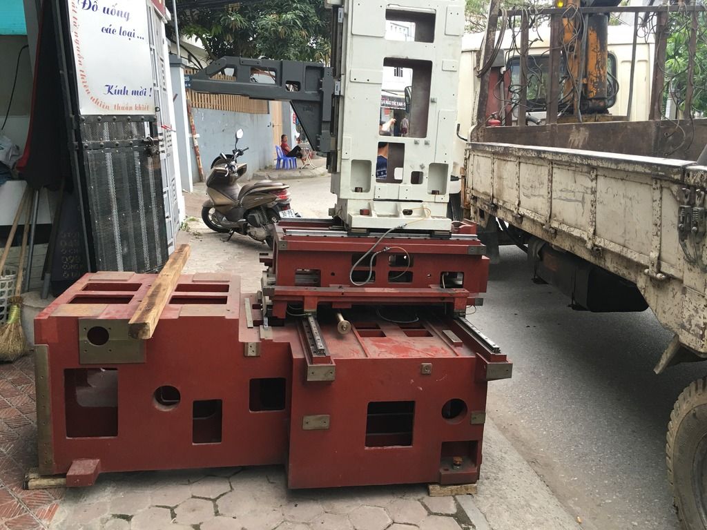

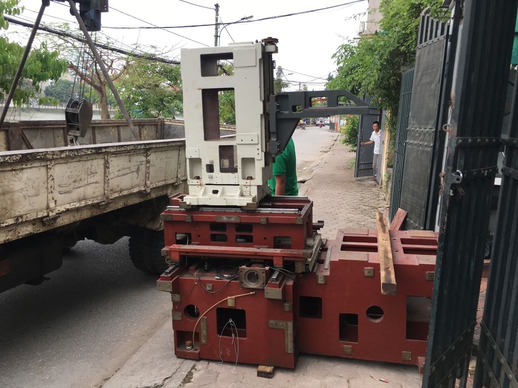

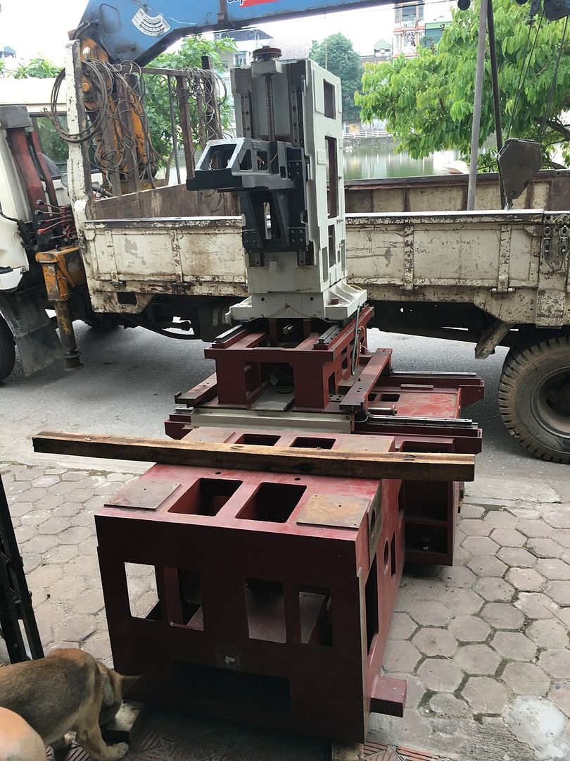

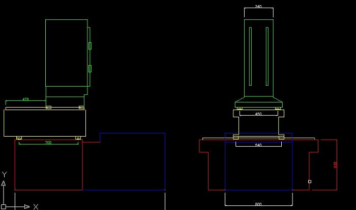

    Số là em được một bác tặng em chiếc khung máy. mà với em là vô cùng quý giá cả về tinh thần lẫn vật chất. Ngặt nỗi em ngu ngơ về cơ khí, nên đưa ra đây xin các bác góp ý để dựng thành chiếc máy PHAY CNC
    1 - Em định đảo cái trục Z (cao cao, trắng trắng) quay sang bên cạnh, rồi lắp bàn chữ T lên thanh ray. ( Nó trở thành máy C)
    2- Để nguyên, lắp cái bàn chữ T lên phần khung nhỏ phía trước ( Nếu lắp thế thì bàn chữ T phải cao lắm)
    3 - Thay nguyên khối đi chuyển trục Z ( Phần thò ra ý ạ mầu xanh xanh ý ạ) rồi làm lại một cục gá spindle khác. Spindle của em loại fannuc 3.7Kw, ATC 95mm
    Rất nhiều suy nghĩ , nhưng không tự tin. Các bác bớt chút thời gian cho em xin ý tưởng nhé. Cảm ơn các bác
    Hành trình máy nguyên bản XYZ : 400x500x350

    Thấy tạm cứ giữ nguyên nếu bác có tham vọng chơi hàng nặng.
    Còn nếu chơi hàng nhẹ thì lấy cái trục Z xuống gắn mặt bàn vào. Phía kia kiếm gì kê cao lên rồi lắp trục Z vào. Xong.

    Em ko phải cơ khí nhưng nhìn cục này của bác thích quá. theo em cụ làm như mục 2. Không hiểu có đảo ngược cái giá lắp động cơ ở trục z cho nó thấp xuống. Còn phần chân cụ làm cái hố xuống vài chục cm đổ bê tông vít lại là nó thấp máy vẫn zin mà đỡ phải chế cháo.

    Theo bác Thuhanoi thì em e không ổn, mất nhiều công sức lắm ạ. Vì cả đoạn đấy nó là một khối đúc liền, nếu bây giờ gọt bỏ đi em e là em ko đủ trình để làm cho phẳng chở lại.
    Như bác CKD thì thực tâm là em thích như thế, cơ mà giờ làm cái trục Z như thế nào cho phù hợp?, bàn chữ T không quá cao? , nếu được bác phác thảo giúp em thì tốt quá ạ
    Các bác nghĩ kế giùm em tiếp nhé. Em cảm ơn

    Nếu là em thì em sẽ chuyển cái bệ Z màu trắng ra chỗ như hình bác CKD vẽ rồi đôn nó cao lên. Cái bệ trượt xanh xanh kia thì bắt chặt xuống cái đế to đó (bỏ ray dưới đi) và nó thành Y, làm thêm bệ X đặt lên nó nữa là đủ máy VMC.

    em cũng có ý kiến như bác itanium7000 tháo nguyên phần mầu trắng làm Z chuyển qua bệ bên cạnh, là hợp lý nhất và cũng đỡ nhiều phần gia công, thêm cái mặt bàn nữa là ok, tất nhiên hành trình Z có thể nhỏ lại, cái này bác Ngọc Anh phải đo xem còn đủ phù hợp không.

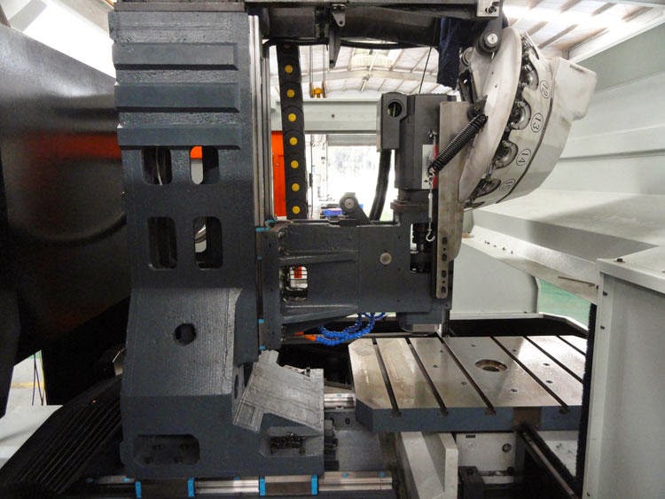

    Con này theo em đoán thì khả năng là con máy cắt dây (phán đại chứ hổng có cơ sở nên đừng gạch đá em hehe)
    Cái bệ Y bác Thuhanoi kêu bỏ thì khả năng là hơi khó, làm mới để hạ mặt bàn xuống thì có vẻ hợp lí hơn nhưng tốn kém à nha
    Để cái trụ Z qua thì hợp lý rồi nhưng cái cần Z vươn ra khá dài và đôn lên khá cao (lúc đấy mà lệch thì khá phiền)
    Em còn có 1 ngu kiến này nữa là bác thả cả bộ ray và vitme Y sang cái bệ bên cạnh luôn (theo hình thì bệ bên đã được phay phẳng 4 góc).
    Thứ 1 là nâng cao Z lên dc 1 khoảng.
    Thứ 2 là hạ cao độ mặt bàn xuống (nếu đôn lên thì có thể khi gá phôi chắc bác phải bước lên bậc tam cấp ấy )

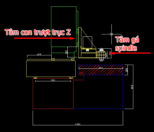

    Báo cáo các bác, em vẽ đại cái khung máy của bác Ngọc Anh các bác xem thử ạ
    nếu để nguyên máy, bỏ cần thò ra của trục Z, làm cái mới màu vàng vàng thì thế này ạ :
    Lúc ấy nếu mặt bàn cao 200 thì đầu spin còn cách mặt bàn 50mm
    Bác chủ định làm cái bàn mặt trên dày 80 để phay rãnh, xung quanh và mặt đáy tôn 20 thì đại khái để cho nó cứng, mặt dưới sẽ khoét một số lỗ, cho các ống tròn vuông méo gì gì đó rồi hàn lại cho nó cứng dư lày :
    Tạm thế đã ạ, để rảnh em thử cho cột Z xuống cái bàn xem sao.
    Con máy này được cái khoảng cách giữa 2 ray khá xa, y là 450 và X là 700, toàn bộ ray, con trượt đều bị khóa bằng ốc công nên chắc cũng không yếu lắm, trọng lượng chắc khoảng hơn 3 tấn gì đó. Bằng gang đúc, gân nhì nhằng lung tung nên chắc là dùng phay nhôm hay gỗ có lẽ cũng ổn

    Theo em thì cứ làm như bác tuấn vẽ hình, Em đã thấy nguyên con XYZ cõng nhau thế này, cũng to thế này phay sắt ầm ầm rồi nên đừng lo, cứ độn cái bàn T bên kia lên cao 200 là phang thôi. Sau này thích khám phá thì chuyển cái cột Z qua, thật ra máy có cái cột Z nằm sang bên kia thì nó thường phay ngang chứ ko phay từ trên xuống. Sau khi làm cái mặt bàn T cao lên thì xoay cái mặt bích trục Z 180 độ lại là nó cắm ngay cái bàn luôn.
    Quảng cáo là đang cón cái bàn T cao lắm đây, kích thước nhắm chừng 600x300 cao 200mm, bàn đúc toàn bộ kaka gắn vào cái này là vừa khích khỏi chế chào gì hết ah.

    Theo ý kiến riêng của em thì dời cả 2 bệ YZ sang bên cạnh là đỡ phải chế đôn, Làm bàn T gắn lên bệ X là xong ạ.
    Thật ra cái kiểu XYZ cõng nhau thế này cái đít phía dưới của trục này đều là mặt bích của trục kia nên em thấy tháo ra lại mất zin, chế rất cực vì nó không phải là 1 mặt phẳng, mà chỉ có mấy chổ bắt block dc phay thôi, chưa kể cái chổ gá visme cũng dc đút dính liền với khung nữa, tháo ra phải cắt gió đá tùm lum hết.
    Mẫu máy XYZ cõng nhau thế này cũng có ưu điểm riêng là hành trình tốt, rất hay gặp ở các mẫu máy phay có chức năng thay bàn gá phôi kiểu xoay ra xoay vào.
    Theo ý của em thì cứ độn cái bàn T lên cao 200 rồi chạy máy xem kết quả, làm cách này thì vài ngày là máy chạy dc rồi. Cứ áp dụng trước cái cách đơn giản nhất, ngắn thời gian nhất và thấp chi phí nhất xem nó hiệu quả thế nào rồi ko hài lòng thì mình làm cái phức tạp.

    Xin chân thành cảm ơn các bác đã đưa ra những ý tưởng để thực hiện.
    Chân thành cảm ơn Bác Tuấn đã đưa ra giải pháp và vẽ lại để em dễ hình dung ( Bác còn vất vả nhiều nữa )
    các bác giúp em vụ này, em còn hơi đắn đo ạ
    Nếu để Spindle ở vị trí như trong hình, thì lực đẩy và kéo có sợ nó bị rung, hay bị bẻ cái trục Z không ạ. các bác xem giúp em mô tả trong hình.
    Thêm một cái nữa là từ mặt đáy của spindle cách bàn bao nhiêu thì phù hợp với hành trình trục Z khoảng 400 ạ ?
