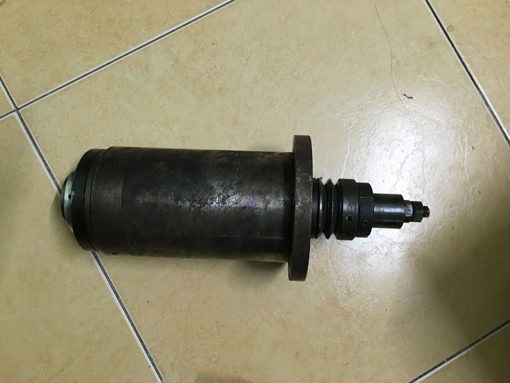

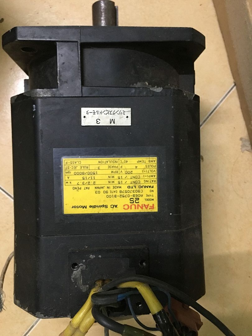

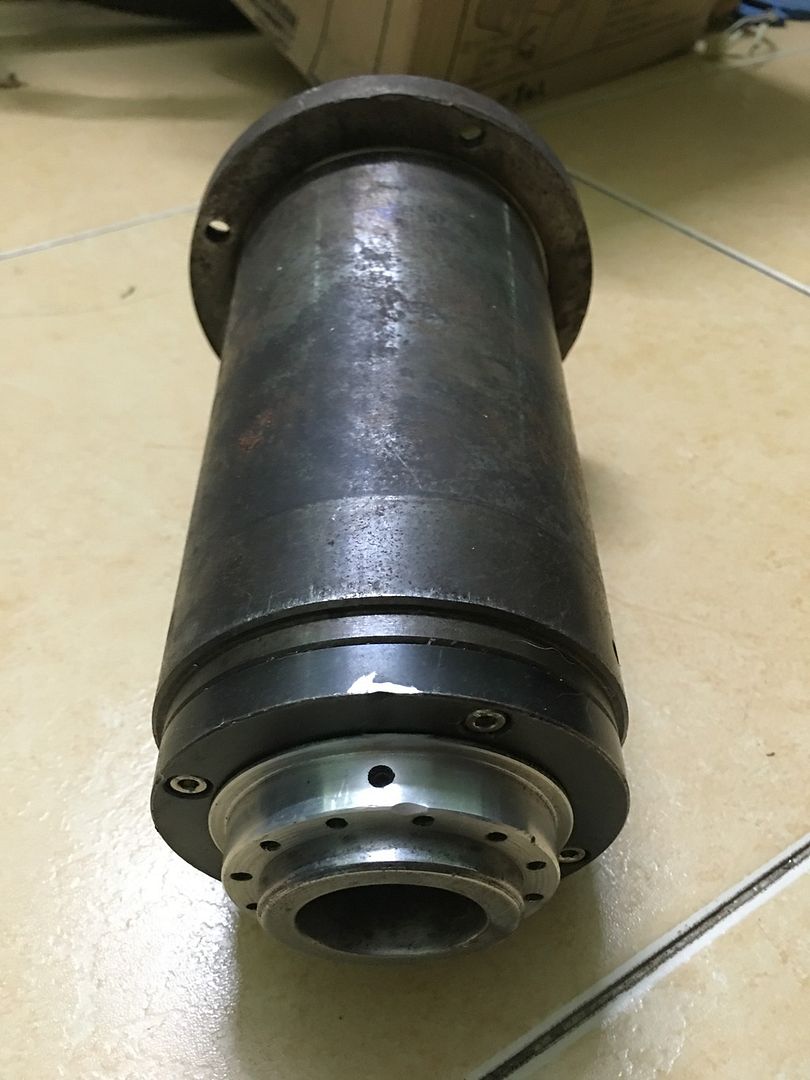

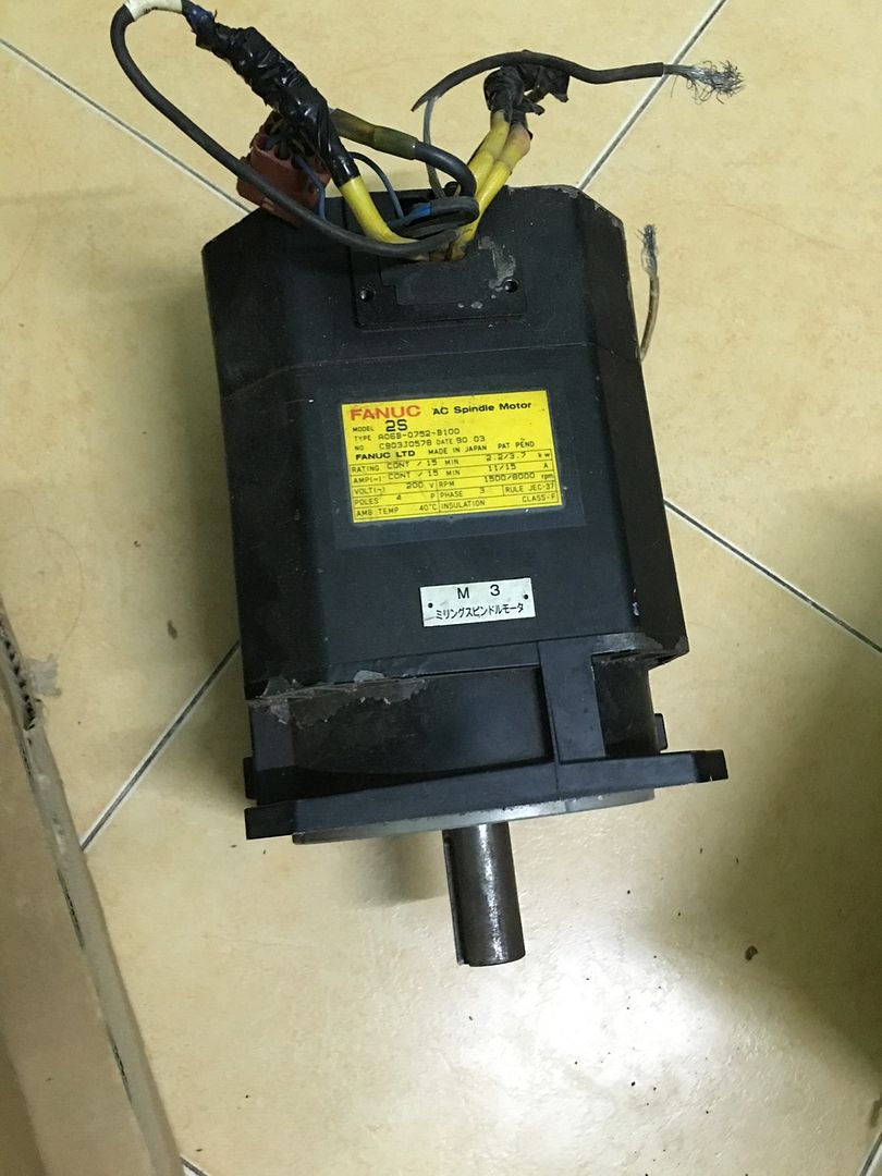

    Spindle và đầu ATC BT30 em đã có rồi, nhưng vẫn mong muốn có một cái đầu ATC BT40 ( em dùng từ ko chính xác, các bác đừng cười).
    @CKD : Con Spindle nặng tầm 30kg - 8000v/p, quay êm ái, em đã tets, kích thước mặt bích 175 x 175. Đầu ATC nặng khoảng 10kg, đường kính thân 95.

    Có vẻ tiêu chuẩn của cụ khác em nhiều quá, con motor khuyết phần rãnh then như trong hình em test cỡ 8.000 rpm thì e gọi là rung tê tay rồi .
